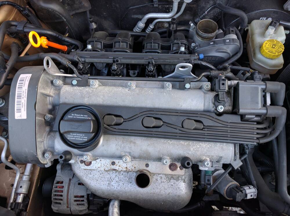

Mijn motor wijkt toch wat af van het voorbeeld in de openings post. Zijn deze stekkertjes net zo makkelijk los te krijgen (omhoog wippen, of...?) en vallen ze diep naar beneden? En zo ja, kom ik daar in met een eenvoudige bougiesleutel?

Zo te zien heeft jouw blok een 'centrale' bobine ipv 4 losse. De stekkertjes die je ziet zijn de doppen die direct op je bougie zitten. Kun je er zo af wippen. Als ik het zo zie hoef je dan het kunststof deel wat de kabels geleid niet te verwijderen en kun je er bij met je bougie sleutel.
Ik rijd altijd met de voorgeschreven 'standaard' bougies van Bosch of Beru (goede ervaring mee).. Met motorblok is hier immers voor ontworpen.
Heb geen ervaring met het iridium spul, maar voor het zelfde geld kun je je bougies vaker vervangen... Denk dat dat de verbranding meer ten goede komt en de motor dat fijner vindt ;)
