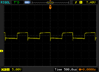

Ik denk dat er met PWM gedimd wordt. (Puls breedte modulatie) Je multimeter is daar niet snel genoeg voor om dat te meten. De scoop zal vermoedelijk dit laten zien:
Plaatje is een PWM DC dimmer, dimstand 50%.

Zo, ik heb het "mysterie" ontrafeld....
Het is inderdaad zo dat het aansturen van de corner lights d.m.v. pulsen gebeurt.
Wanneer de corner light uit gaat (en dus langzaam "dooft" wordt de breedte van de positieve pulsen (steeds verder) verkleind en uiteindelijk gaat de spanning helemaal naar 0.
Hierdoor gaat een gloeilamp dus langzaam uit.
Bij een LED werkt dit veel minder goed. Met het oog kan ik wel degelijk zien dat in het begin van het dimmen hij ook dimt, maar veel eerder dan bij een gloeilamp gaat de LED volledig uit. Dit komt omdat een gloeilamp inderdaad wel iets nagloeit en en een LED totaal niet.
De LED die ik tijdens bijgaande video aangesloten had heeft een controller chip die een ingang heeft die afhankelijk van de aangeboden spanning dimt. Dit heb ik al eerder met een regelbare voeding gecontroleerd. Die gaf echter een continue spanning, geen puls.
De controller chip "dim" ingang kan echter ook puls geregeld dimmen, maar ik weet niet of dat nu zo werkt.
