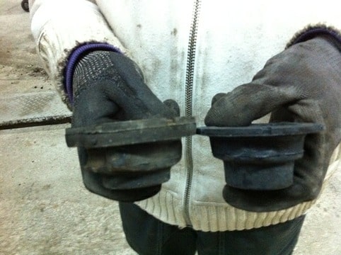

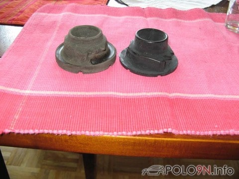

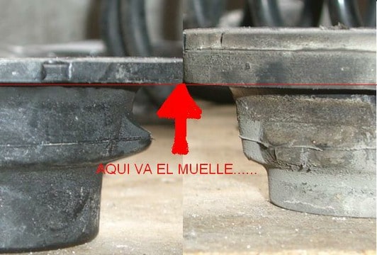

Voor de perfectionisten onder ons... :)
Betreft de Fabia 3, hatch en combi.
Door het monteren van SEAT cupra bovenste veerrubbers ipv de standaard exemplaren komt de achterkant nog +-7mm lager te liggen.
Ze passen 1:1 en zoals jullie zien op de foto's is er duidelijk verschil in dikte.
Handig voor wie een setje veren monteert waarbij de achterkant nog net dat tikkie lager mag...
Ik ga ze alvast meenemen naar @Antera als ik de pro-kit laat monteren. Komt de achterkant iets te hoog dan zijn deze vlug geplaatst. :thumbsup:
Onderdeel nummers:
- 1J0 512 149 B Skoda OEM
- 1J0 512 149 Seat cupra OEM
Prijs +- €3,5 per stuk
Klik en Klik en Klik
Kabelventje

Ik zie niet alleen verschil in dikte. Weet je zeker dat ze goed passen? De rubbers zijn een belangrijk onderdeel van de vering en dus de ophanging. Het geheel zorgt niet alleen voor demping maar ook voor het contact van de banden met de weg.
Best wel een beetje belangrijk...
geerrre
Neen, waarschijnlijk komen ze er ook niet onder.
De Fabia rijdt verassend goed op de sportophanging en denk dat ik het daarbij ga houden...
Het is inderdaad zoals gezegd misschien toch wat overdreven.
Passen doen ze 100%. Er zijn velen die ermee rondrijden.
