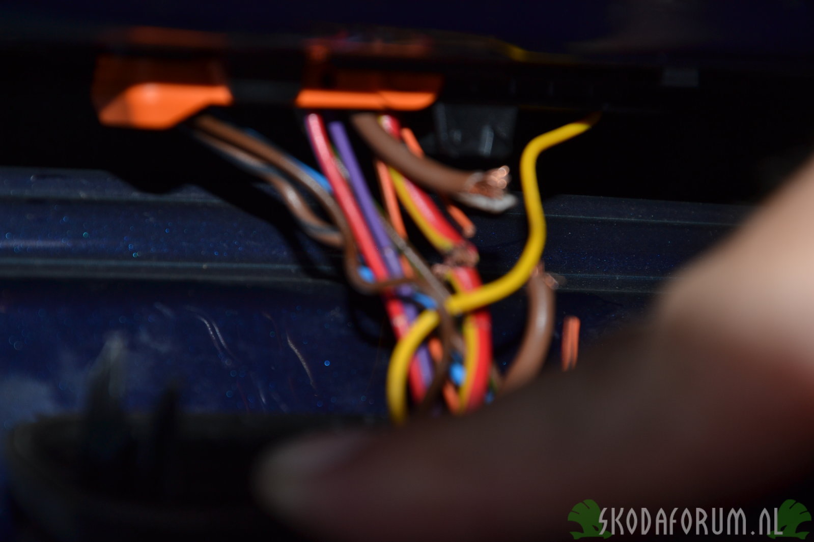

Na internet geraadpleegd te hebben, kwam ik via een Duits forum op het euvel van kapotte kabelbomen in deur (van A-stijl naar deur). Vandaag de tule losgehaald en geschrokken van wat ik aantrof; 3 kabels compleet over (1 voeding en 1 massa, hetgeen de sluiting en kapotte zekering veroorzaakte en nog een dun kabeltje, van bijna alle andere kabels is de isolatie kapot. De kabels zitten erg strak en zijn behoorlijk stug, kan niet anders dan dat dit na verloop van tijd kapot gaat.

Ik heb vandaag van de nood een deugd gemaakt en de kabelboom van de Yeti die we momenteel te leen hebben (nieuwste model) bekeken en gefotografeerd. De nieuwe boom ziet tussen deur en A-stijl duidelijk anders uit.
De oude boom gaat in een directe weg van deur naar A-stijl, de nieuwe boom 'hangt' in een boogvorm en heeft dus duidelijk meer kabellengte, hierdoor lijkt de kans op knikken van de kabel ook een stuk minder.

De oude boom (zoals in onze Yeti)
De nieuwe boom, met duidelijk andere constructie:
Mocht je de oude boom hebben en weten hoe de kabels er aan toe zijn:
Druk (voorzichtig) met een grote schroevendraaier op de nok van de tule in de A-stijl. Deze zal dan loskomen (zit vastgeklikt om connectordeel van de deurboom). Vervolgens schuif je de tule met rubber naar links, richting deur en kun je kabels bekijken.
Bij onze Yeti dus 3 kabels over en van bijna alle andere kabels de isolatie kapot (alsof deze met een mes is doorgesneden).

Het probleem wordt volgens mij ook veroorzaakt door te weinig kabellengte, hierdoor kan de kabel knikken en als eenmaal gebeurt is ontstaat daar de zwakke plekke in draad en isolatie. Dan dit een voldoende aantal keren herhalen en de breuk is een feit. Zoals in de openingspost aangegeven vielen me 2 dingen op: de kabels zitten behoorlijk strak en de kabels zijn erg stug. Die combinatie is een garantie voor ellende bij een boom die moet kunnen bewegen.
Bij de nieuwe constructie lijkt men op safe gegaan te zijn en veel kabellengte gebruikt te hebben om herhaling te voorkomen.
