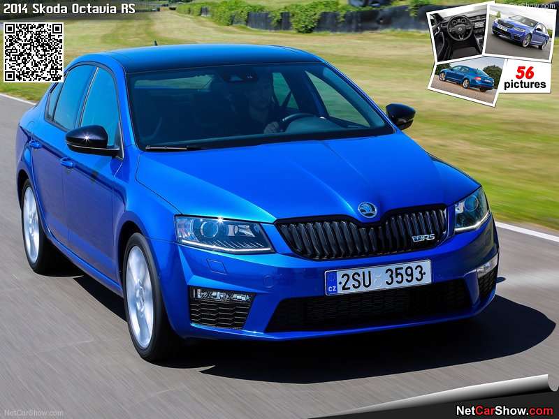

Als ik naar de Seat Leon kijk dan lijkt die wel een soort van gootje te hebben langs de voorruit. Wellicht dat @sitechris dit kan beamen?
De Skoda heeft dat niet:
Bij de Leon kan het ook zo zijn, dat daar normaal de ruitenwissers onder liggen, dat is (denk ik) ook zo bij het vorige model Leon.
