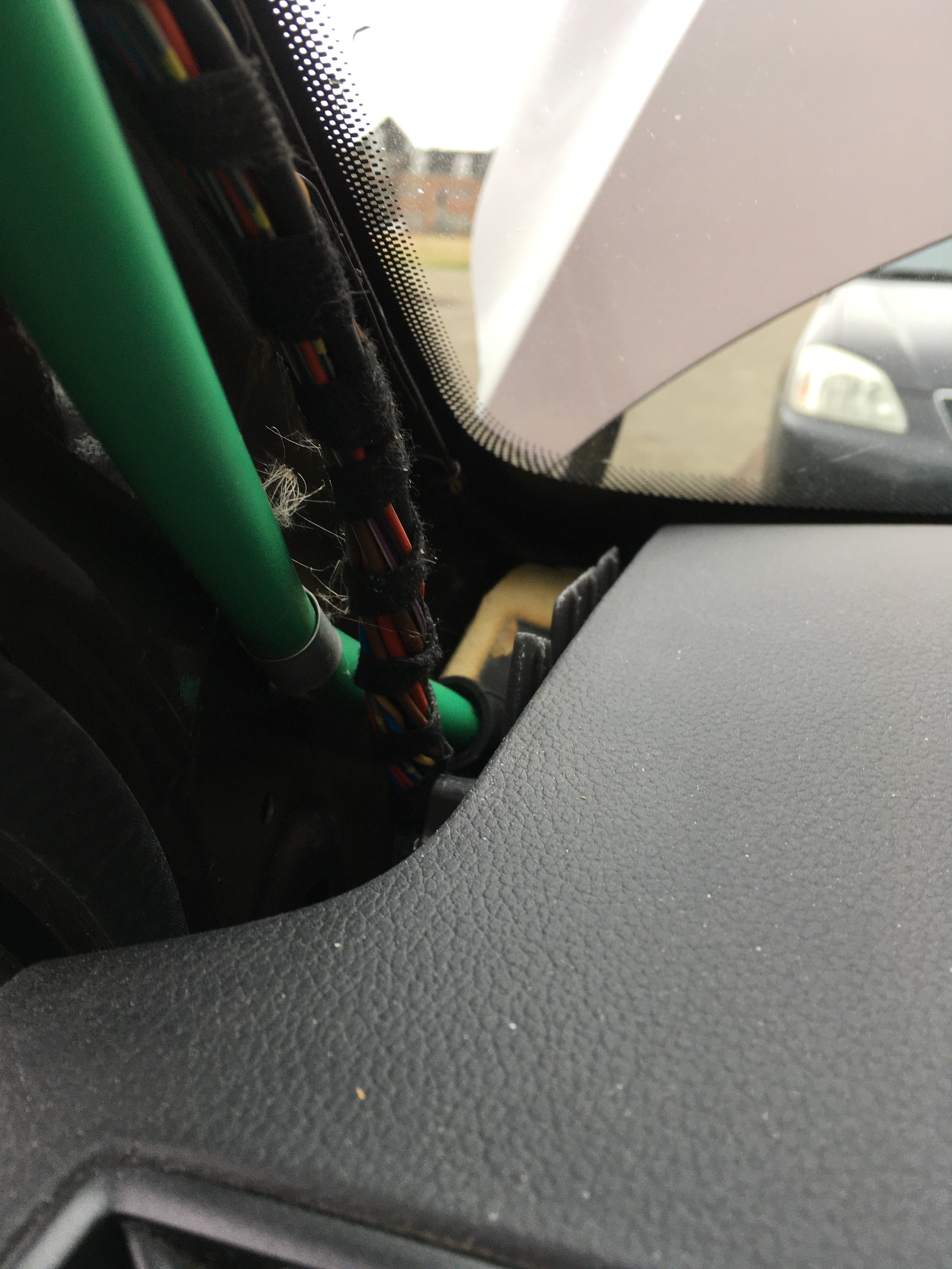

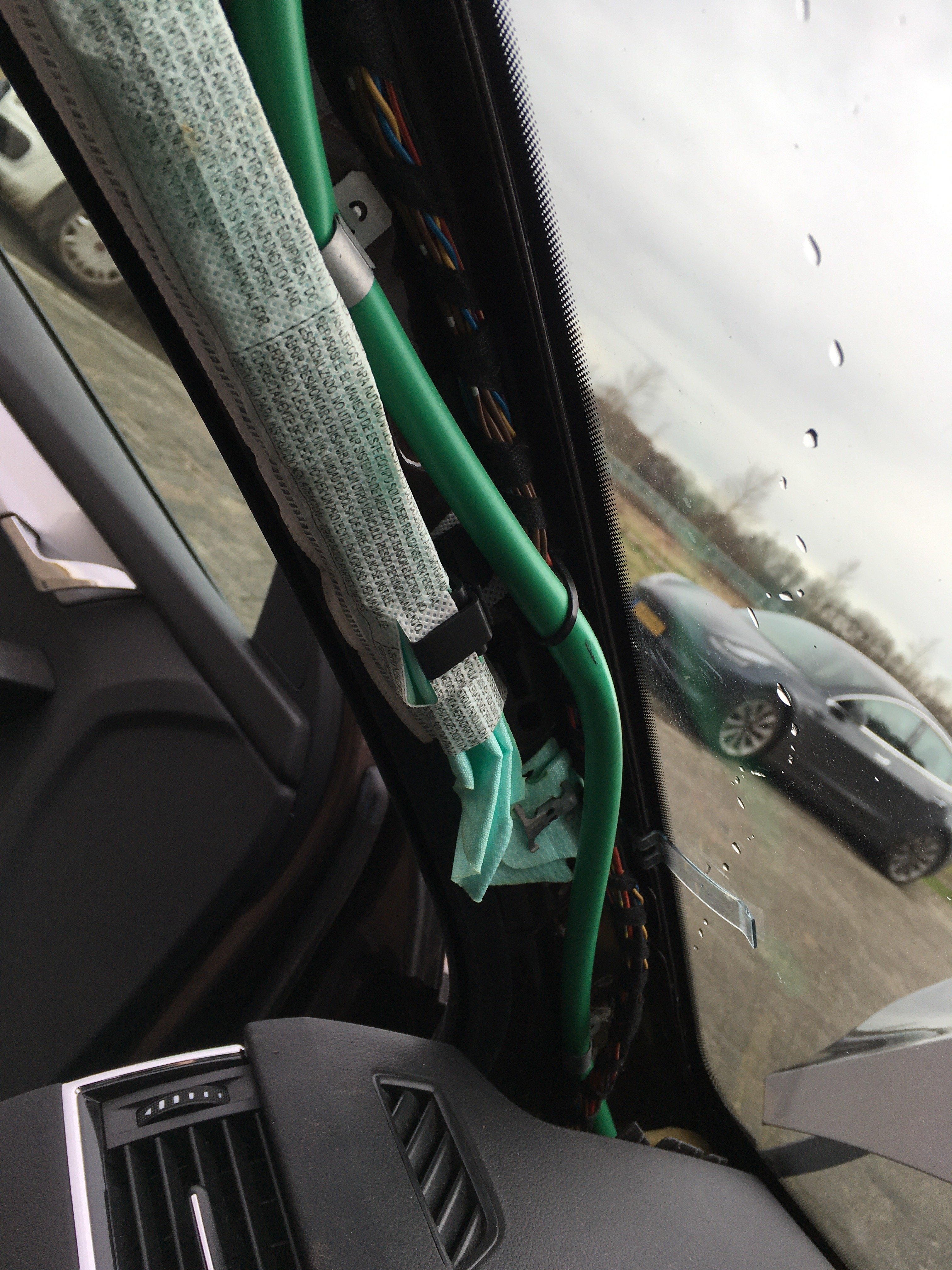

Nu blijkt het zo te zijn dat een panoramadak altijd water doorlaat maar dat dit wordt afgevoerd door vier slangetjes. Deze slangetjes zijn groen van kleur en zijn aangesloten op de gaatjes in de hoeken van het panoramadak. In eerste instantie heb ik de slangetjes los gemaakt en opnieuw vast gekit. Je kunt er moeilijk bij. Je moet de zonneklep los maken en ook de handgreep boven het voorportier. Daarna kun je de hemel een beetje naar beneden trekken om erbij te komen. De twee achterste slangetjes kun je vinden als je de hemel via de kofferbak naar beneden trekt.

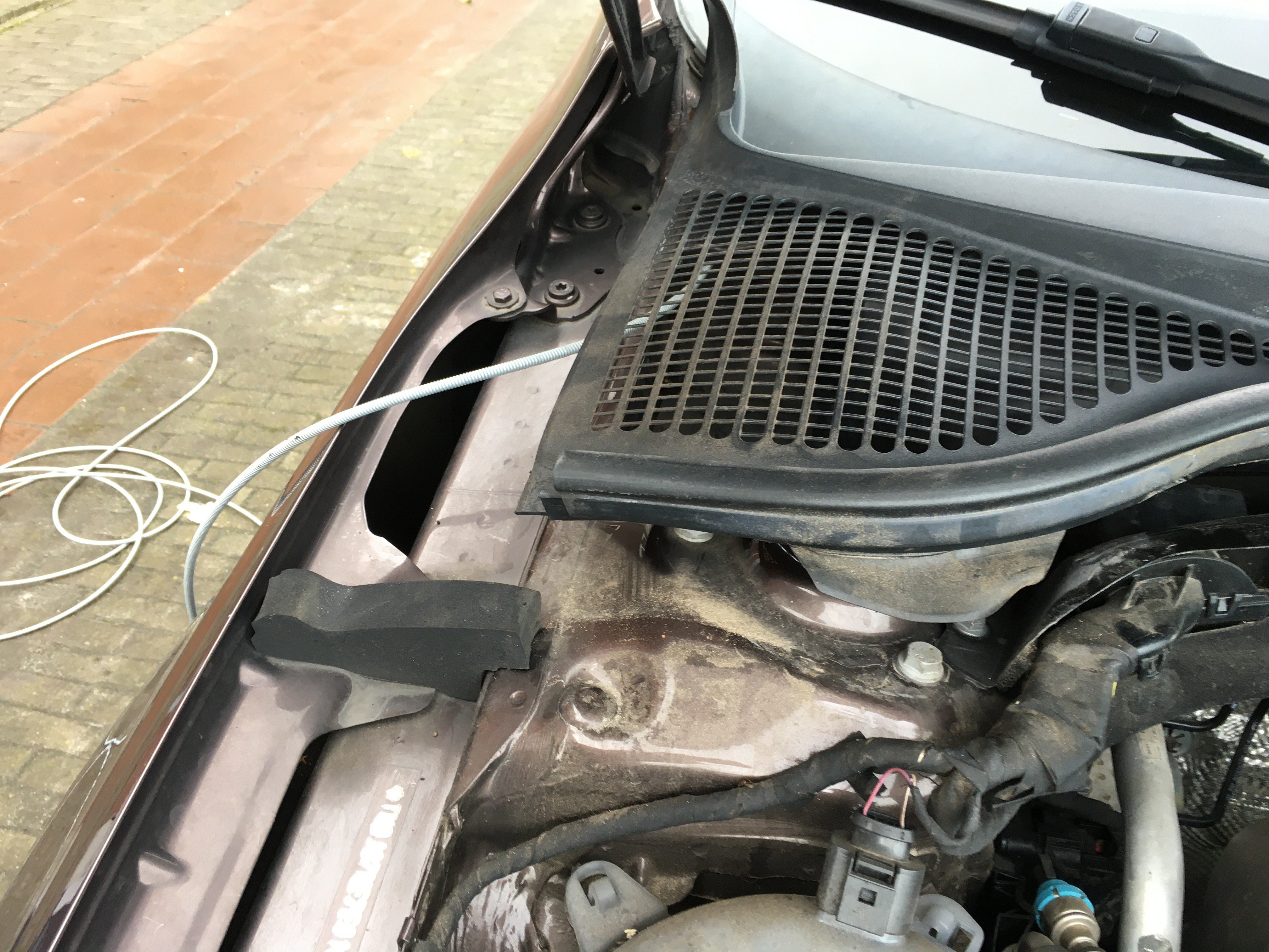

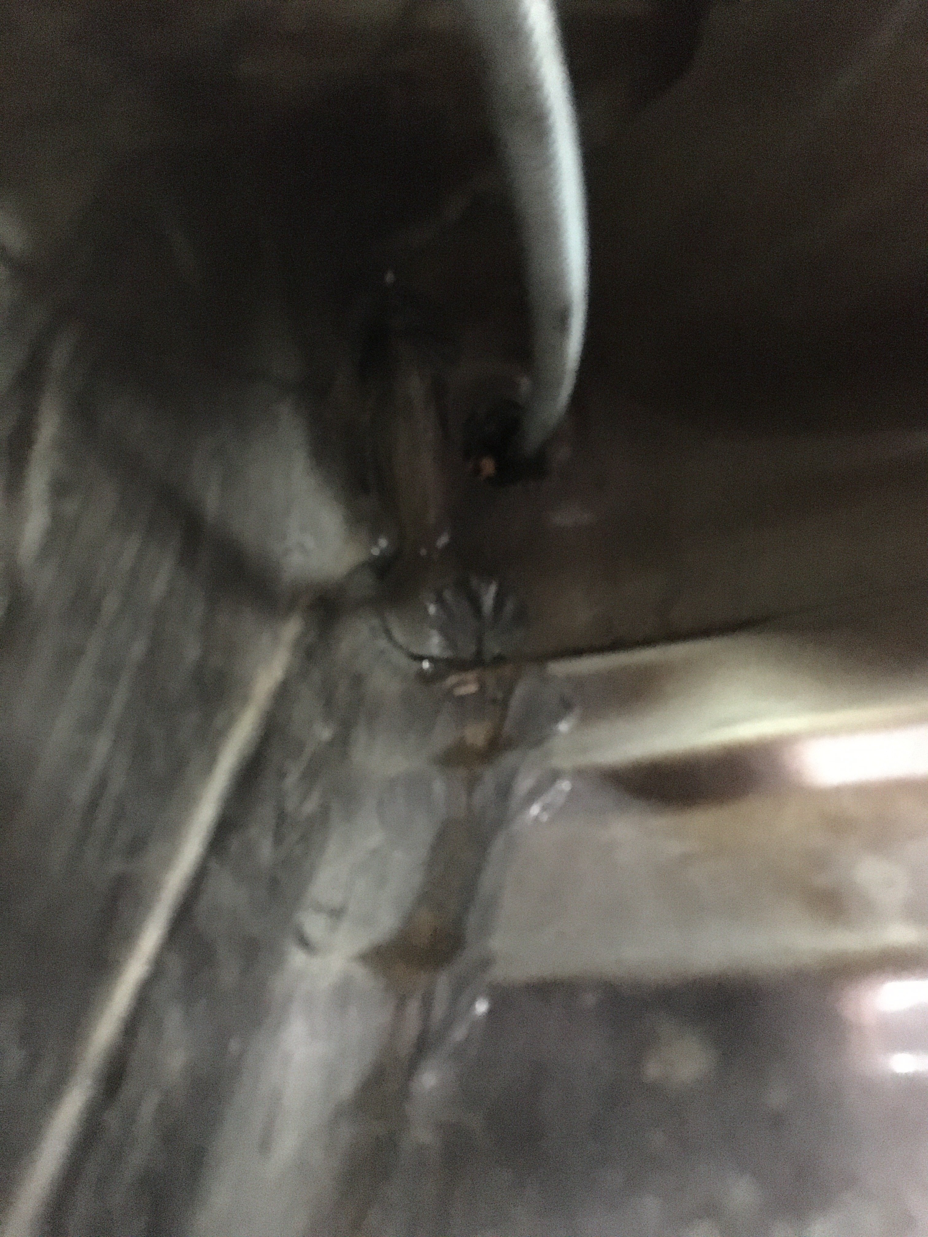

Met al dat werk was het probleem echter niet verholpen. Het werkelijke probleem bleek aan twee verstopte slangen te liggen. Als het dak open staat, kan er vuil in de slangen terecht komen. Als de vuildeeltjes te groot zijn, dan gaan ze verstoppen. Dit komt naar mijn mening omdat de opening aan het uiteinde van de slang maar heel klein is. Bij andere types auto's uit de VAG groep zit er zelfs een rubber klepje op. Dat is bedoeld om spinnetjes en dergelijke uit de slangen te houden, al denk ik dat die daar toch wel in kunnen als ze dat zouden willen. Het uiteinde van de slangetjes is heel moeilijk te vinden. Het zit onder te paravan en is niet te zien van buitenaf. Je kunt het vinden door de paravan los te maken en met je hand te voelen. Het slangetje loopt dus door de a-stijl. Als je de binnenbekleding van de a-stijl afhaalt, dan kom je hem tegen.
Het zuiver maken van de slangen blijkt dus de oplossing. Ik heb dat gedaan met een trekveer, maar het zou ook kunnen met een slangenreiniger voor de aquariumpomp.
