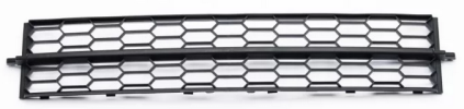

Na flink wat kilometers door Frankrijk zie ik tot mijn verbazing een vogeltje achter de ondergrill zitten bij mijn octavia greenline van 2014.
Hoe krijg ik deze in 1 geheel eruit?
Kan de voorste grille ‘makkelijk’ los?
Tsja, je hebt 'makkelijk' en 'makkelijk'... ;)
Het middelste gedeelte van de grille zit niet geschroefd maar met 6 nokjes boven en onder in de bumper geklemd.
Om deze grille er uit te halen moet je eerst de kapjes van de mistlampen loshalen. Die bedekken namelijk voor een deel de middelste grille. Dat loshalen gaat gemakkelijk en kan je in het instructieboekje terugvinden.
Vervolgens met kunststof gereedschap voorzichtig tussen grille en bumper nokje voor nokje loshalen/loslepelen. Werk wel met doeken tussen het gereedschap en de bumper want krassen zijn zo gemaakt en er verzameld zich in de loop van tijd aardig wat zand tussen deze carrosseriedelen.
En voor de volledigheid, nee, je kan niet alleen een kapje van de mistlamp loshalen en er van de zijkant bij. Er zit een staand schot tussen de ruimte voor de mistlamp en de ruimte waar de grille voor zit.

Dankje! Dat is de ‘makkelijk’ die ik zocht. Wat ik niet echt zag zitten is de bumper eraf voor dit. Het beestje ontleden had ook gekund alleen vind ik dat vrij ranzig.
