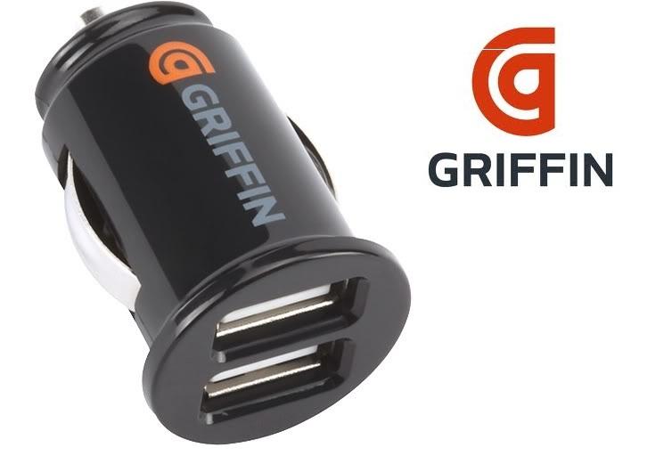

Als je trouwens telefoons e.d. wil opladen dan stel ik dit voor;). Gebruik ik al jaren. Komen uit china (de bekende sites) voor minder dan in NL met verzendkosten , duur alleen langer. Let wel op dat je de 2A versie pakt.
Hoef je alleen maar tegen je kinderen te zeggen dat ze kabeltje en telefoon meenemen. Dit in de auto en thuis een 230v stekker met USB
