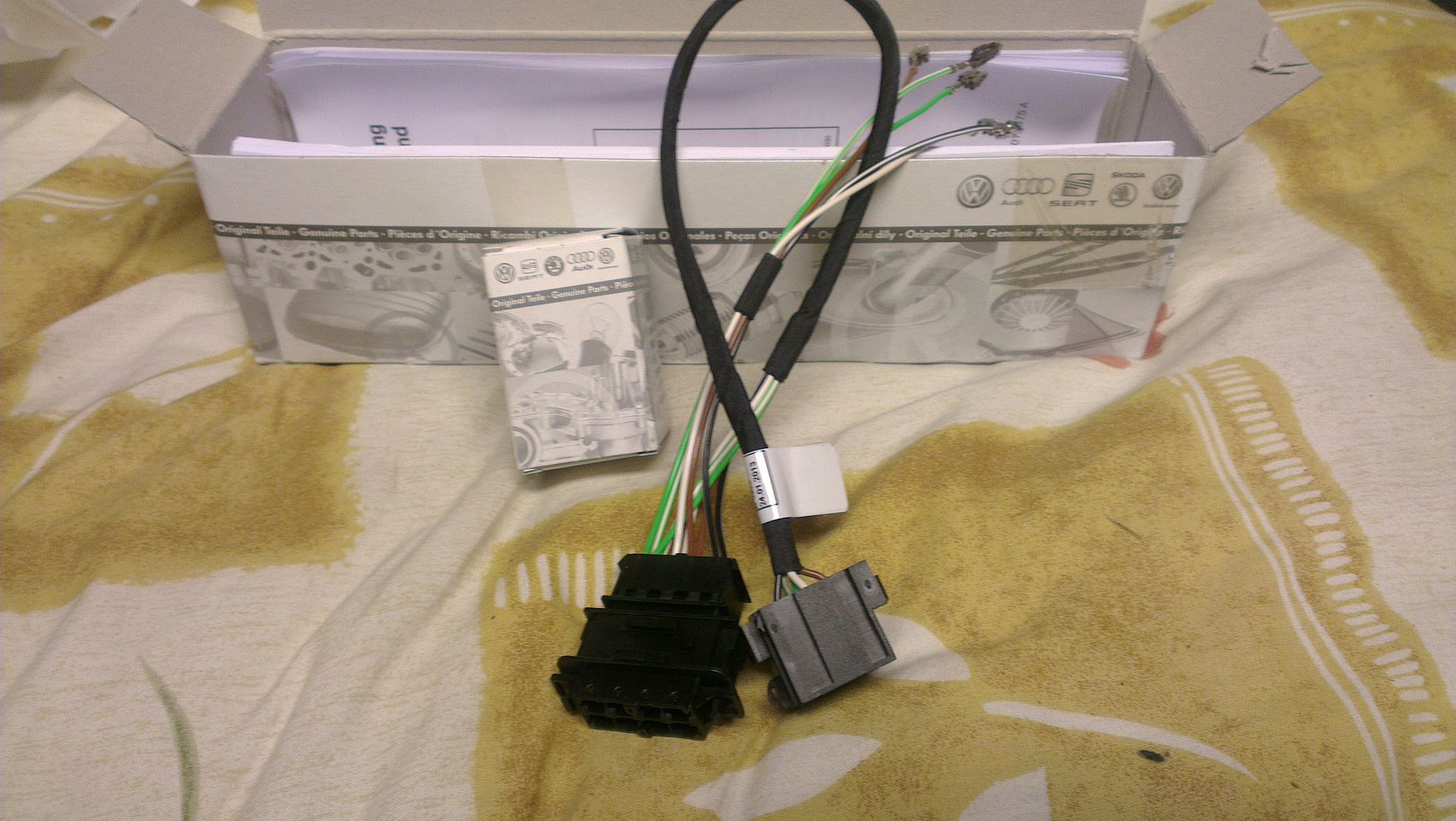

Van de week heb ik bij de dealer een 123 schakelaar set besteld.
Deze zorgt ervoor dat je als je 1x je knipperlicht hendel bediend hij 3x knippert.
Bestelnummer is 000 998 229A koste 41,- ex de BTW.

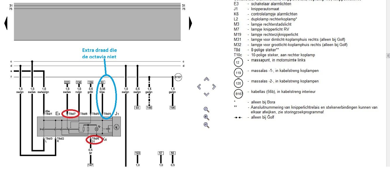

Gisteren eerst gaan uitzoeken in Elsawin naar verschil (met de Golf4) in de stekker achter de gevarenlicht schakelaar.
Het verschil met de Golf 4 is aantal pinnen in de stekker golf4 heeft er 8 en de octavia 7.
Toen kwam het uitzoeken, wat blijkt is dat de Golf 4 een draad op plaats 4 heeft die de octavia niet heeft dus schuift alles een beetje op.
![IMAG3893_zpsa08f80cc.jpg](/forum/proxy.php?image=http%3A%2F%2Fi193.photobucket.com%2Falbums%2Fz56%2Falmera-driver%2FIMAG3893_zpsa08f80cc.jpg&hash=20428d2ffb9b2394f27a7f30915dd757)

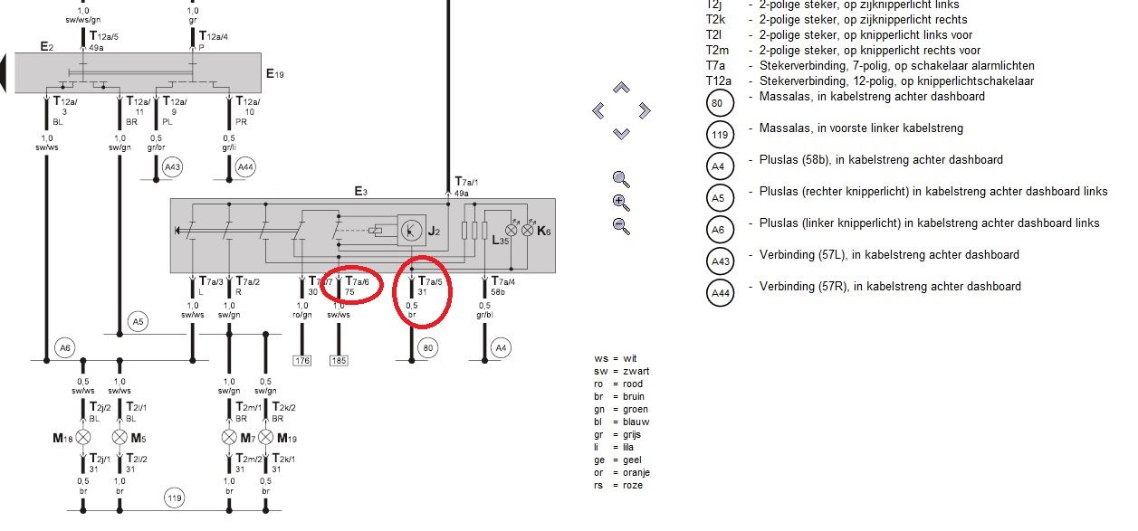

Hier de Golf 4
![Golf4_zps374ad8aa.jpg](/forum/proxy.php?image=http%3A%2F%2Fi193.photobucket.com%2Falbums%2Fz56%2Falmera-driver%2FGolf4_zps374ad8aa.jpg&hash=7f15f8cd18121e55a2371d59a7284d98)

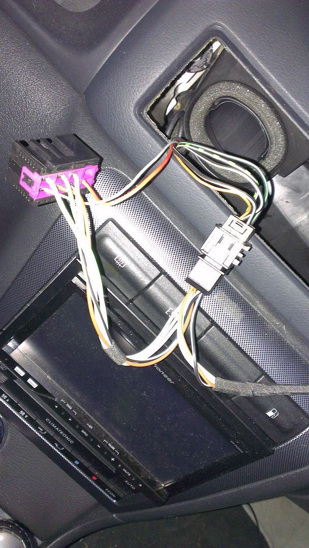

Hier de Octavia 1U
![Octavia1U_zpsb3af7da5.jpg](/forum/proxy.php?image=http%3A%2F%2Fi193.photobucket.com%2Falbums%2Fz56%2Falmera-driver%2FOctavia1U_zpsb3af7da5.jpg&hash=2624b1b1a2925063406e6510622f75f7)

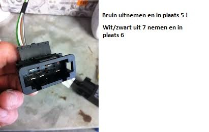

Nu komt het doorswitchen, het gaat dus om pin nummer 6 die bij de Golf bruin is deze draad is bij de Octavia pin nummer 5.En pin nummer 7 bij de Golf Zwart/wit is deze draad is bij de Octavia pin nummer 6.

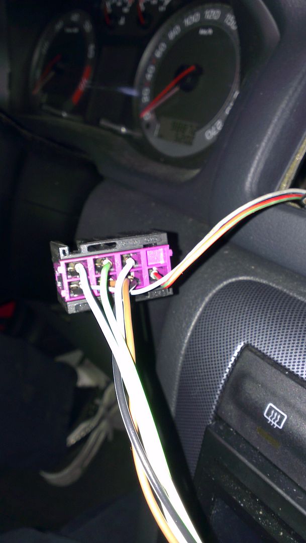

Uit de stekker op de alarmlicht schakelaar haal je dus pin nummers 1,2,3 deze kun je meteen in de lege bij geleverde stekker doen dan 5,6 eruit halen en deze op plek 5,6 in de stekker doen(beschrijving zegt plek 6,7.De pinnen te demonteren heb je special tool voor ik heb het met 2 horlogeschroevendraaiers gedaan beetje pielen vanaf de onderkant.

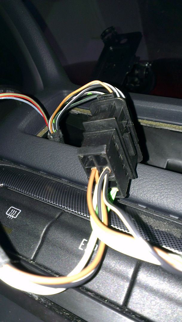

Dan is het zaak de losse draden die aan het bijgeleverde draadboompje zitten in de originele stekker te gaan steken.Hier is het dus ook zaak dat je de tekening in de beschrijving volgt alleen draad 5,6 in de gaten houd dat die anders zitten plek 6,7 op de tekening verplaatsen naar 5,6.
In deze stekker ook nog even omdraaien.

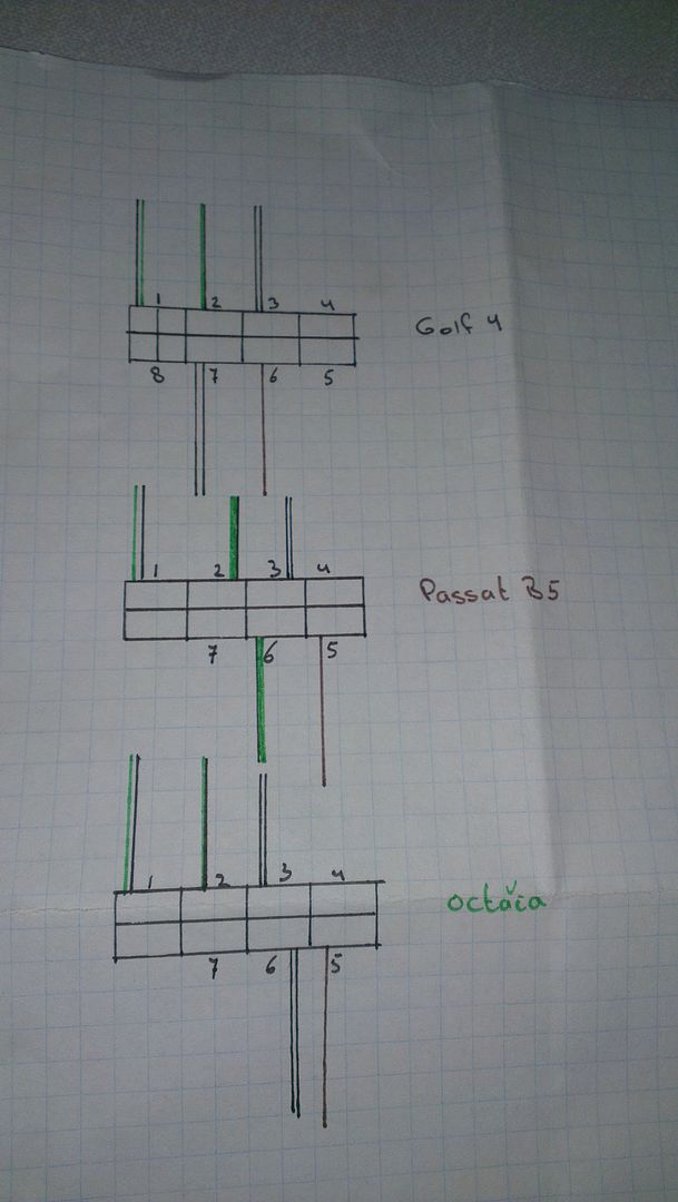

Hier nog een tekening hoe het zit.
![IMG-20131121-WA0014_zpsd76eaba1.jpg](/forum/proxy.php?image=http%3A%2F%2Fi193.photobucket.com%2Falbums%2Fz56%2Falmera-driver%2FIMG-20131121-WA0014_zpsd76eaba1.jpg&hash=419131037c6aeb6aaac50b88042b575a)
