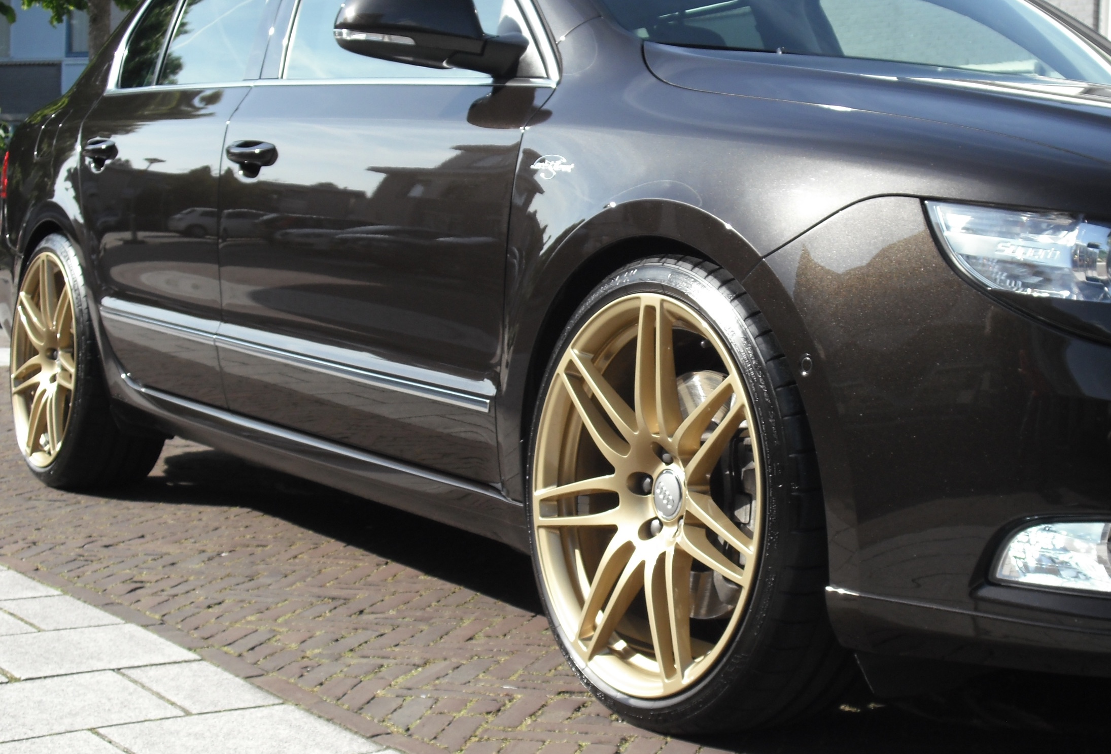

20" gaat prima onder een S2, steek 5x112 wist je waarschijnlijk al. Beste kan je ET43/44/45 aanhouden op een velg van 8.5 of 9J breed. Breder kan niet en gaat ook niet mooi staan. Als je voor Michelin gaat dan kan je 225-30 er omheen leggen, een ander merk raak je een 235 serie ook nog wel kwijt. Michelin banden stretchen erg slecht en de ruimte in de wielkasten van de S2 is niet groot.
@Henrik, ik heb gedurende 8.5 jaar met 2 verschillende S2’s gereden die beide niet geheel standaard waren, dat vergeet je niet zomaar ;)
8.5J velg ET45.
a276297f982a8242509bb310479f3fef.plist
9.0J velg met ET46.

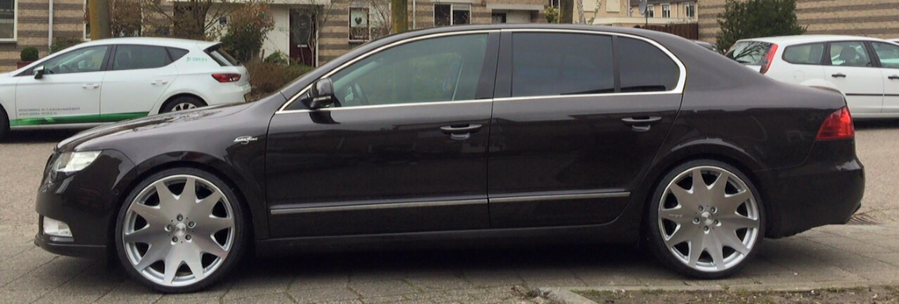

@Corné de Kluijver
Ik ben echter maar 3cm lager.
Op de foto's die jij toont lijkt het lager als -3.
Zelf zat ik aan 245 te denken (heb ik nu ook op 19")
Omdat je dan net wat verder naar de rand van de velg gaat. (minder getrokken look)
Je kan het proberen, maar de kans dat je aan de binnenkant aanloop krijgt is groot.
