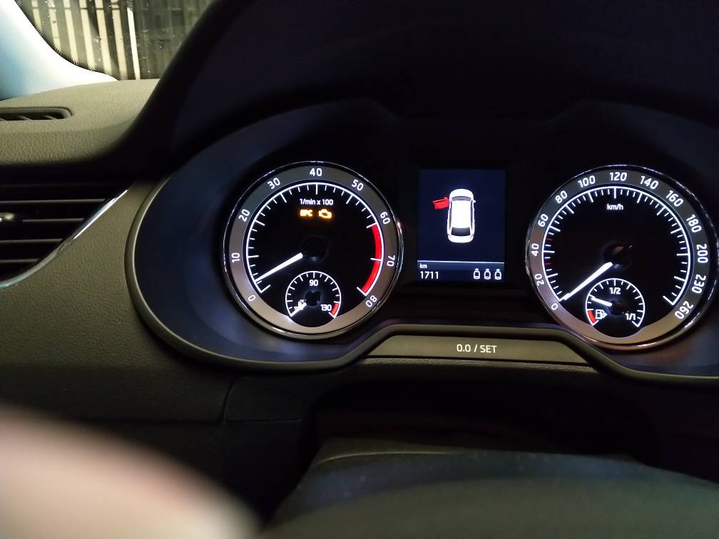

Het betreft een O3 uit 2019 met een 1.0 TSI motor en Kessy. Het probleem bestaat er uit dat de auto eens in de zoveel tijd niet wil starten. Voor ongeveer 10-15 seconden is er dan het geluid van een draaiende startmotor te horen, samen met een oranje EPC en oranje motorstorings lampje. Ook gaat soms, zodra de startmotor stopt met draaien en ik de koppeling loslaat, een rood lampje met het icoon van een stuurwiel branden.

02-04-2019, kilometerstand 1711: eerste keer problemen tijdens het starten, tot twee maal op dezelfde dag.
De auto is gecontroleerd bij de dealer, maar er is niets gevonden in het storingsgeheugen. Het probleem was niet reproduceerbaar.
