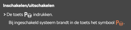

Voor zover ik nu kan zien wordt het automatisch inparkeren gestart met de druk op een knop met daarop een afbeelding P en een stuurtje. Ik heb de foto's van de advertentie van de auto nog eens bekeken maar deze knop zit niet op de auto.
Vwb een highline camera, ik heb geen idee of dat er op zit, dat zal ik pas zien op het moment dat we de auto krijgen.
