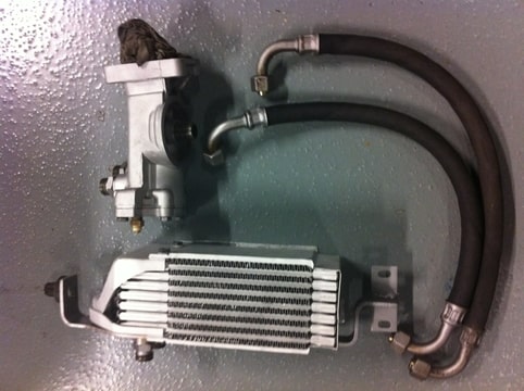

Doet me denken aan vroeger toen ik een Golf GTI (Golf-II 16v) had met airco (was best uitzonderlijk voor een type II overigens). Maar door de dubbele radiator was de koeling ook best een dingetje. Had regelmatig dat de oliezoemer afging doordat de druk te laag werd. Olietemp was dan vaak 130 graden+.
Dat heb ik toen opgelost door een andere warmtewisselaar met externe oliekoeler van een type 1 GTI. Daarna, nooit problemen meer gehad, tenzij je heel lang in de file stond met de airco aan..
Zoiets dus:
