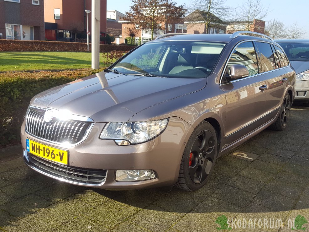

Mijn auto komt uit 2010. Had bij aanschaf 6 maanden garantie op motor en versnellingsbak. Dus de dealer heeft eerst bougies vervangen toen de bobines en vervolgens hebben ze de inlaat eraf gehaald en de kleppen schoongemaakt. Hoe ze dat gedaan hebben weet ik niet.
Zie bijlage van inlaat kleppen voor en na de reiniging.
Bij de OBD TUNING is mijn EGR uitgeschakeld
    133,2 KB · Weergaven: 67
    150,7 KB · Weergaven: 64
