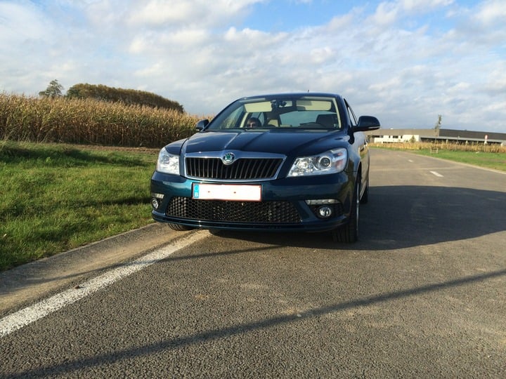

Stel je alvast even voor in de meet en greet op het forum, dat apprecieren we hier wel. Ben ook wel benieuwd naar een foto van je bolide mét RS bumpers ;).

Foto s volgen :)
