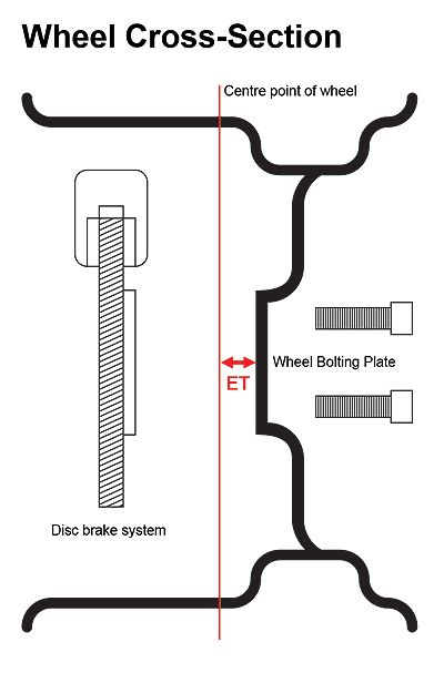

Wat @Spierings probeert uit te leggen is dat de ET-waarde de maat is vanaf het hart van de velg tot het montagevlak, zie dit plaatje. Maar dat had @jullersma natuurlijk ook zelf even kunnen googlen...

Oftewel, als je een bredere velg met dezelfde ET waarde monteert dan steekt deze iets naar buiten, maar ook iets naar binnen en loop je het risico op aanlopen bij sterk insturen. Meestal wordt er bij bredere velgen dus een iets lagere ET waarde gehanteerd zodat het gehele wiel wat verder naar buiten komt te staan. Bij jouw hogere ET waarde zal het wiel dus inderdaad naar binnen komen en eerder aanlopen. De banden- en wielenindustrie hanteert een richtlijn dat de ET waarde maximaal 5 mm mag afwijken van standaard, in jouw geval dus van 41 naar 36 (wiel komt naar buiten) of van 41 naar 46 (wiel staat meer naar binnen).
Omdat het krachtenspel op de ophanging en de wiellagers verandert bij van standaard afwijkende wielmaten is vanuit een autofabrikant meestal een beperkt aantal breedtes toegestaan. Grotere afwijkingen dan toegestaan kunnen leiden tot hogere slijtage van ophangingsdelen, lagers en banden mede omdat soms ook zelfs de geometrie van de ophanging mee verandert. Ook kan het weggedrag beïnvloed worden. Op http://www.etwaarde.nl/index.html kan je vrij simpel de standaard maten achterhalen, ook van naafdiameters, steekwaardes etc. Hier staat ook een heel duidelijke uitleg van de diverse banden- en velgenmaten.
