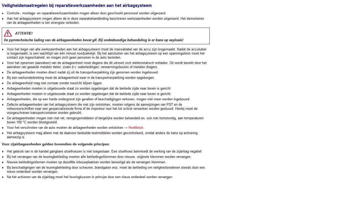

In bijlage de handleiding om airbags uit te bouwen van een Octavia, let wel op: AIRBAGS ZIJN GEVAARLIJK! Weet waar je aan begint en als je twijfelt, doe het dan niet zelf!
ALTIJD accu loskoppelen!
Ik ben (zoals altijd) niet verantwoordelijk.. dit is allemaal op eigen risico!
Veiligheidsmaatregelen hieronder te lezen:
