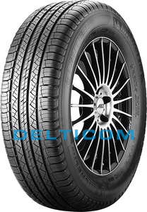

Jou keuze 235/60/16 heeft een hoogte van 68.84 cm en een omtrek van 216.27 cm , dat is allemaal net iets meer dan wat ik momenteel heb namelijk de 215/65/16 met resp. 68.59 en 215.48 cm en ik kan je uit ervaring aangeven dat ik bij een bepaalde stuurhoek in oneffen terrein de kunsstof wielkast bescherming raakte (toen ze nieuw waren), achter is het sowizo geen probleem, al heb ik wel extra hulpveren laten monteren. Ik ben heel tevreden met mijn keuze van de Michelin Latitude Tour, comfortabel, stabiel, stil en slijtvast, en niet te duur.
gjvo
De Michelin Latitude zijn toch gewoon wegbanden?
Daar heb ik niks aan.
Vandaar de Geolandars.
