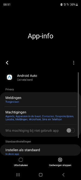

Misschien de app android auto naar de rechten kijken?
Hypodermic
Ook die staan helemaal goed, ook alles al doorgestuurd naar OnePlus en die zeggen elke keer wachten op een update. Maar 3 updates later nog steeds niet.
Bij meerdere gebruikers van de Oneplus 11 werkt het trouwens niet. Heel vervelend.
