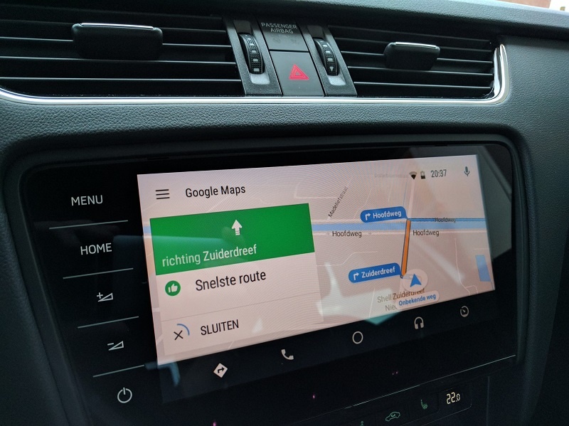

Ik heb bedraad een Nexus 6P aangesloten, maar mij is het ook nog niet gelukt om het werkend te krijgen. Ik heb nog niet de Android Auto APK geinstalleerd, ga ik morgen even uitzoeken :)
VentoTDI
Je zal inderdaad eerst Android auto apk op je mobiel moeten zetten!
Zodra die erop staat heb je je "mobiel" op je columbus...
Joh@n
Gisteravond nog even geprobeerd, maar het werkt prima inderdaad met de Android Auto apk geinstalleerd. Mogelijkheden zijn wel wat beperkt vind ik, maar het is grappig dat het werkt.
