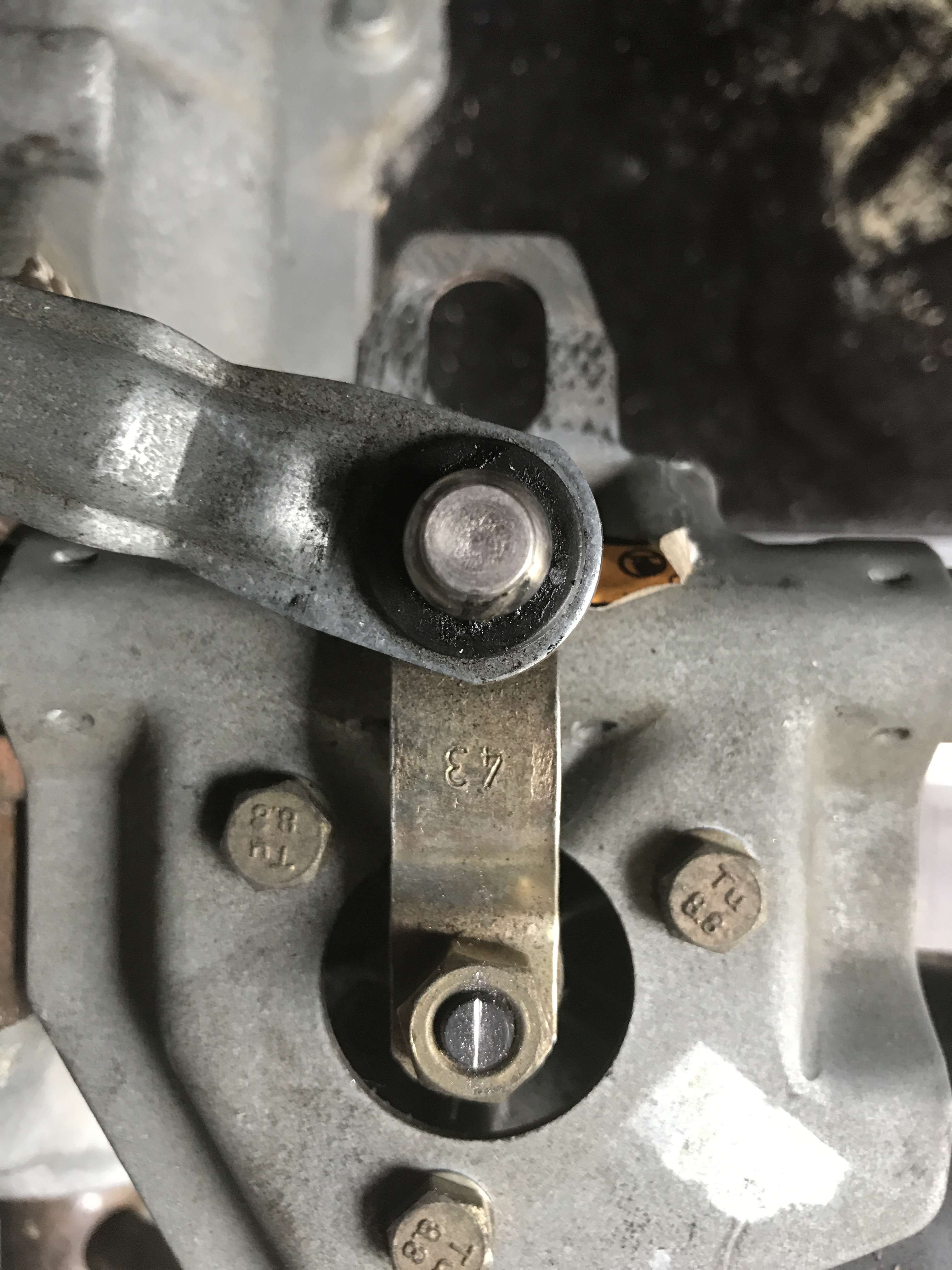

6. Zoek de 10 verschillen met de nieuwe: uiteraard, de motor. Die moet overgezet worden. 5.jpg
Hier een close-up van de bastard: deze as is compleet verrot en zat muur vast. Ik kreeg er zelf geen enkele beweging meer in:
7. de motor zit vast aan het mechaniek met 3 schroeven (dop 10) en met een moer (dop 13) op de as / poelie van de motor. In mijn geval zat het mechaniek muurvast dus om bij de moer te komen, moest ik eerst de armen van hun plek wippen:
en dat is twee:
8. tijdens dat eraf wippen kon ik de 2e arm gewoon wel bewegen (één as zat vast, de andere niet namelijk) en daar komt de as moer tevoorschijn:
9. draai de as moer los (kan goed vast zitten dus gebruik wat penetrating olie) met dop 13. Houd ondertussen een schroevendraaier tussen de zwenkarm en de behuizing, zodat je niet alsnog de motor en arm aan het ronddraaien bent en de kracht op de moer terecht komt:
10. hier een close-up van hoe die zwenk arm op de motor poelie vast zit. Eigenlijk hetzelfde zoals de ruitenwisser armen zelf:
11. motor overgezet. Tja, op welke positie moet de zwenk arm nu vastgezet op de motor poelie?
Dat werkt als volgt: sluit de stekker aan op de motor en activeer de ruitenwissers een keer. De motor heeft dan even gedraaid en stopt weer. De motor staat nu in de rust positie. Schroef nu losjes de moer van de motor poelie erop.
Nu moet je het mechanisme dus 'uitlijnen'. Ik heb een paar minuten geïntrigeerd naar het draaiend mechanisme zitten kijken totdat ik zeeziek werd en ik ontdekte dat wanneer de armen uiterst links (richting bijrijder) staan, de wisser assen in rust staan. Vanaf dat moment beginnen ze met een slag maken. Het lastige is dat de zwenkarm óver de as moer van de motorpoelie zit, dus dat je daar dan niet meer met een dopsleutel bij kan komen. Dus even overstappen op een engelse sleutel nr. 13 en dan kan je vanaf de zij-/onderkant alsnog bij de moer. Stevig aandraaien!
