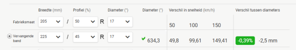

@Antera’s staatje gaat er van uit dat de huidige banden de juiste zijn (100%) en dat de 225 45 daarvan afwijken.
In werkelijkheid is dat volgens jou dus andersom.
Met de huidige banden heb je een iets minder rooskleurige snelheidsmeter dan standaard.
Wat hij “Beter met ...” bedoeld weet ik niet zo.
