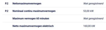

Wat het maximale, en nominaal continu vermogen van je auto is, kun je bij de RDW zien onderaan op het tabblad 'Motor en Milieu'.
Hier dat voor mijn Ioniq:

Ik heb bij 4 segmenten 80% vh rijvermogen beschikbaar. De accu was 100% gevuld.
