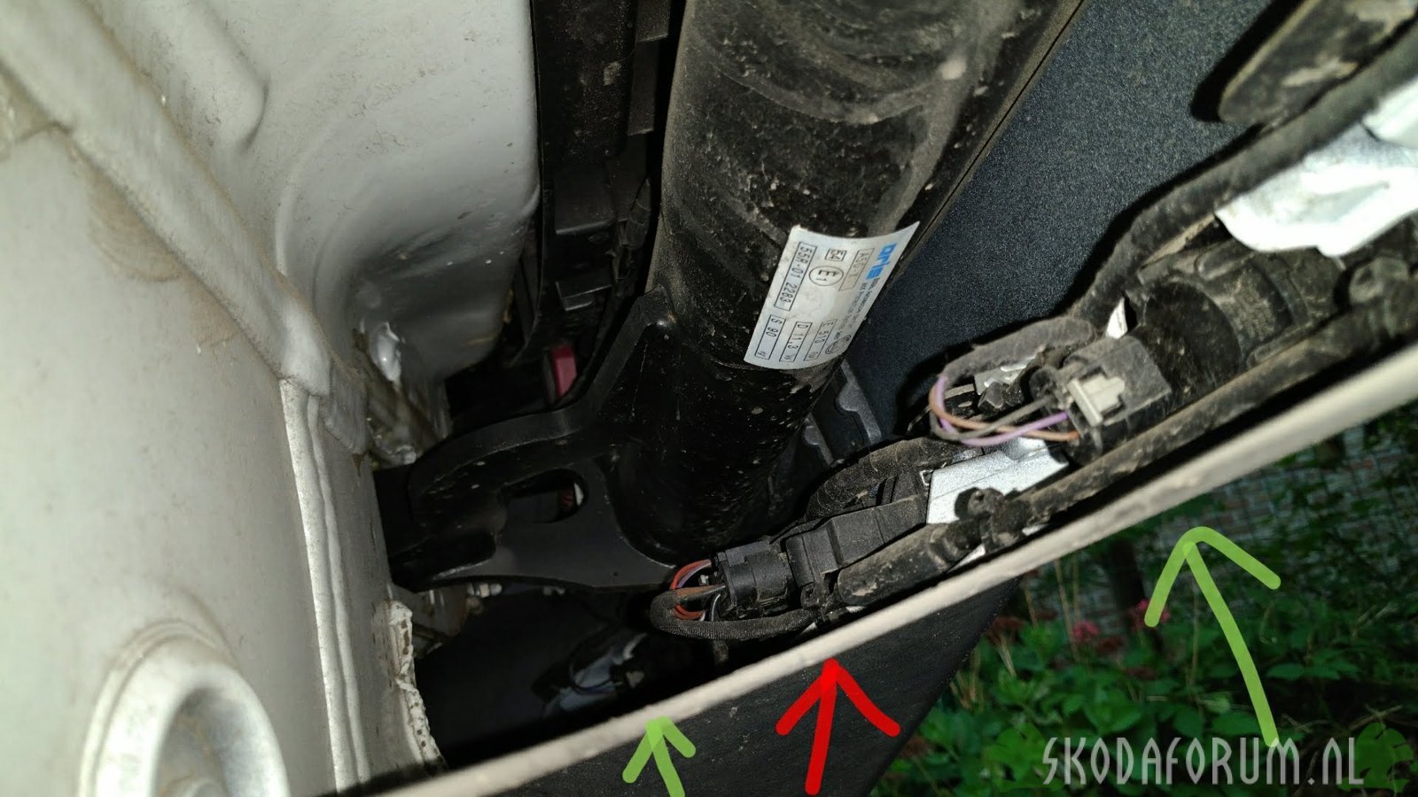

Via de uitsparing van de trekhaak kon ik inderdaad vrij makkelijk deze foto nemen:
Ik vermoed dat de rode pijl de Blind Spot "radar" is en de groene pijlen gewone parkeersensoren?
Ziet er allemaal goed uit toch? De wagen is ook nog maar net een jaar en 20000km "oud" :banghead:

Blind spot sensoren zitten helemaal op de hoek, die kan je zo niet zien. Dat bij de rode pijl is van de "virtual pedal" van de achterklep zo te zien

Ah, OK, dat klinkt inderdaad logischer... :bloos:
Mja, dan raak ik er toch niet makkelijk aan hoor: achterbumper is volledig toe langs onder, heb enkel die uitsparing voor de trekhaak. Misschien omdat ik de rough road package heb?
