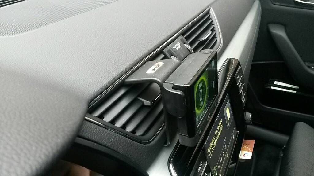

Ik heb zo'n brodit clipje. Ook voordien al een fan van.

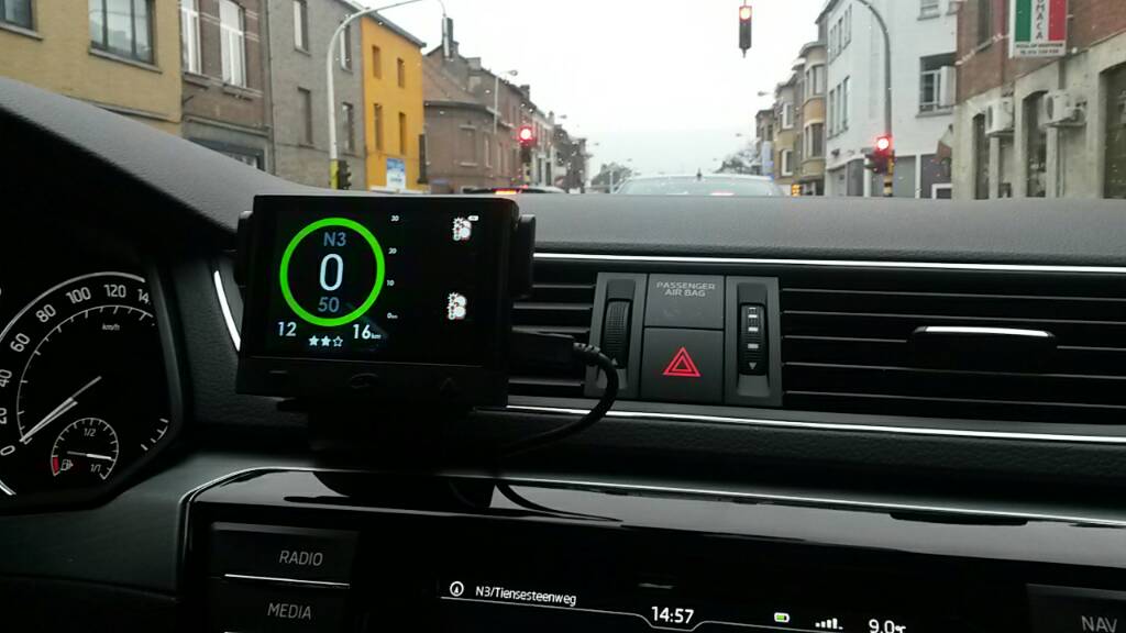

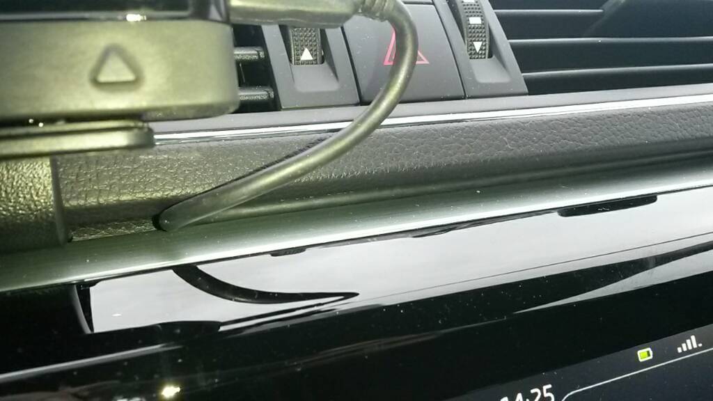

Het wegwerken van mijn kabel ging nog nooit zo gemakkelijk.. de sleuf is reeds voorzien indien je geen ledverlichting hebt. De kabel kan er netjes in verwerkt worden zonder dat je het merkt!

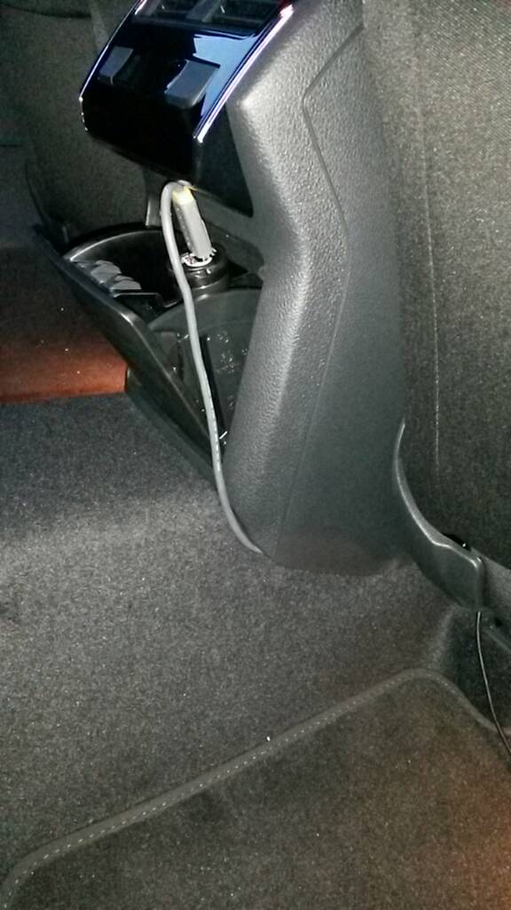

De aansluiting komt uit vanachter in de middenconsole. Normaal gezien zou daar een extra usb zitten die stopt met stroom geven en terug aangaat als de motor start maar Skoda heeft beslist om mij (en vele andere) int zak te zetten en dat dus niet te leveren waardoor ik nog een oplossing moet zoeken dat probleem en voor het probleem dat mijn vuilbakje achteraan nu heel de tijd open moet staan..

Hier wringt het schoentje... normaal gezien had ik de 230v met usb en 12v. Dus met de usb kon ik dit proper wegwerken. Nu moet mijn vuilbakje steeds open staan. Ok het is vanachter maar het stoort mij. Een andere manier heb ik nog niet gevonden zonder iets open te breken.

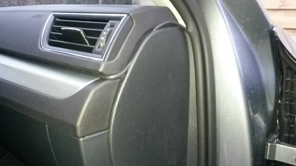

De kabel loopt langs de deurstijl naar beneden, onder het handschoenkasje, in de middenstijl zo naar de 12v vanachter.
De kabel langs de passagierskant bovenaan het dashboard is niet top maar ik zie het toch niet als ik rij...
Tips zijn welkom!!
