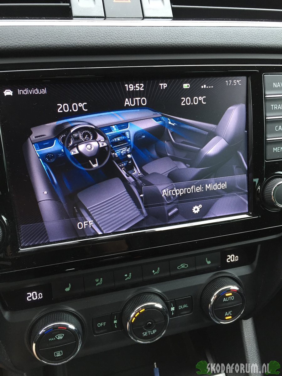

Wat ik wel gedaan heb na aanschaf van mijn bolide is via het A/C menu (op de knop SETUP duwen die op de middenste knop zit) de ventilatie op MIDDEL gezet ipv op LAAG. Ik ergerde mij na aanschaf ook over het feit dat het zo een groot verschil met mijn O2 was in koelen.

DannyG
En koelen bij buitentemperaturen van >30°C is echt nog geen probleem geweest in tussentijd.
Dàt ga ik eens nakijken want waarschijnlijk zit daar het verschil in. :thumbsup:
en anders zet je hem op "hoog", als "middel" niet voldoet
