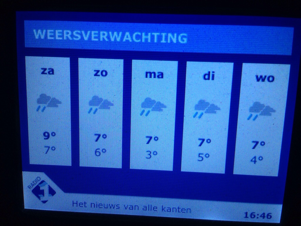

Evilcomputing
Ik heb nog nooit slideshows gezien.....
Wel gaaf hoor:
O3-Rider
Huh gaaf. En dat krijg je in dit geval bij Radio1 en weergave slideshow?
Zal toch ook eens een reset doen, je weet maar nooit.
Evilcomputing
Ja, of nieuws items.
Bij 3fm tijdens pinkpop waren de highlights van pinkpop ervoor.
en bij radio 2 was het weer en volgens mij ook het huidige nummer te zien.
