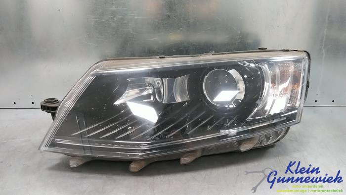

Ik heb een Skoda Octavia Combi diesel 1.6 uit 2015. Met een kilometerstand van 496.000 km heeft o.a. de dagrijverlichting in de koplamp al wat branduren achter de rug. Momenteel brandt één led strip van de dagrijverlichting minder fel dan de andere. Volgens de garage komt de auto op deze wijze niet door de APK. (een nieuwe koplampunit kost €2000,- of zoiets)
Is het mogelijk om aan beide kanten de dagrijverlichting uit te schakelen (via VAGcom) zonder andere gevolgen zodat de auto door de APK komt?
