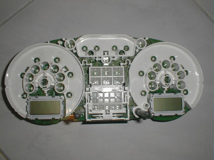

Weet er iemand of het mogelijk is om de lampjes achter de instrumenten te veranderen? nu zijn die standaard groen maar zou deze ook in het blauw willen. Weet iemand raad?
Antera
Kan maar gaat veel werk kosten omdat die microleds zijn die gesoldeeerd zijn op een printplaat. Ooit eens een linkje gehad waar je dat goed kan zien. Is geen makkelijk werkje en je moet een speciale soldeerbout hebben omdat je anders andere delen van de tellerunit om zeep kan helpen door de warmte
Chatslet
Wel eens gedaan bij een Fiesta. Is geen fijn klusje. Met een smd soldeer set is het wel te doen maar daar moet je wel ervaring mee hebben.
