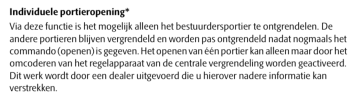

Als je daadwerkelijk zo’n knopje hebt, kan er nog iets aan de hand zijn met de instelling:
Probeer eens 2x achter elkaar met de sleutel te openen…
