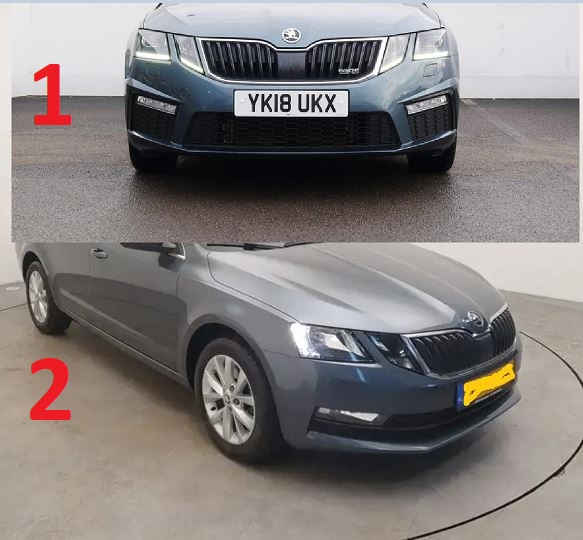

Kan iemand duidelijkheid scheppen in het type dagrijverlichting (DRL) bij de Octavia 3 ?
Ik denk dat er 2 typen zijn nl, (foto 1) waabij aan elke zijde 2 "lijntjes" zichtbaar zijn en , andere type (foto 2 ) waarbij de alleen buitenste lampjes branden links en rechts.

@MiDe
Beide zijn de facelift hoor, facelift is altijd met de E klasse stijl gespleten koplampen. De bovenste is gewoon de RS, die heeft de strepen onderin de units, onderste is een gewone Octi, die hebben de strepen langs de zijkanten van de units.

Als ik nou een Octavia heb met de DRL aan de zijkant (foto 2) zijn dit dan wel witte LED's ? En zo nee, kunnen daar wel LED lampjes in gezet worden i.p.v. gloeilampjes ? Ik heb de manual erop nageslagen maar daar staat het niet duidelijk in omschreven.
Bij mij zijn de DRL's LEDs, terwijl mijn dimlicht geen LED is.
