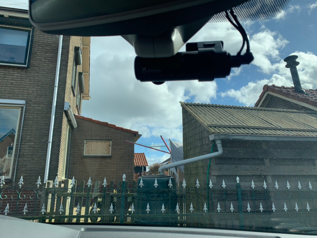

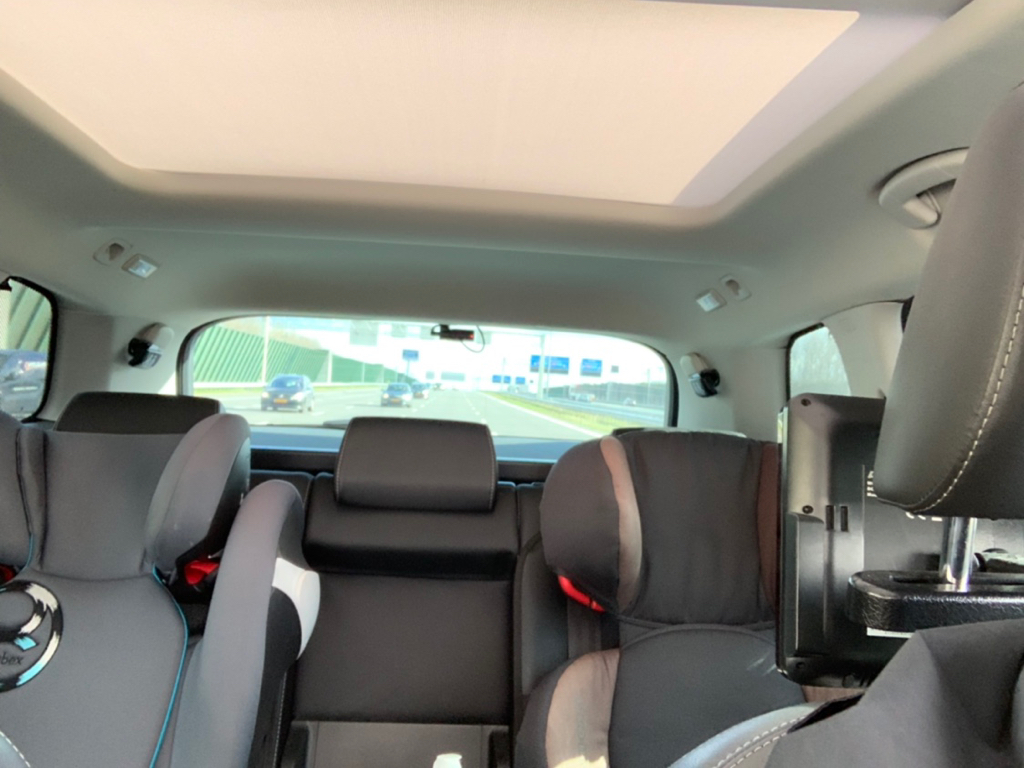

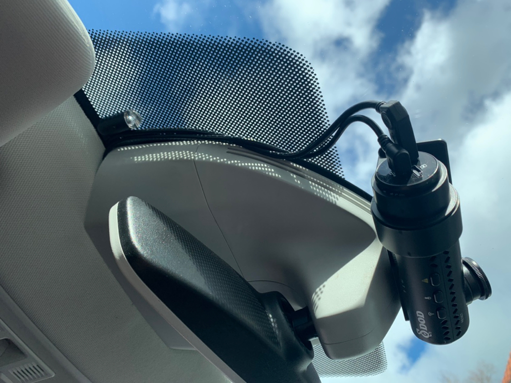

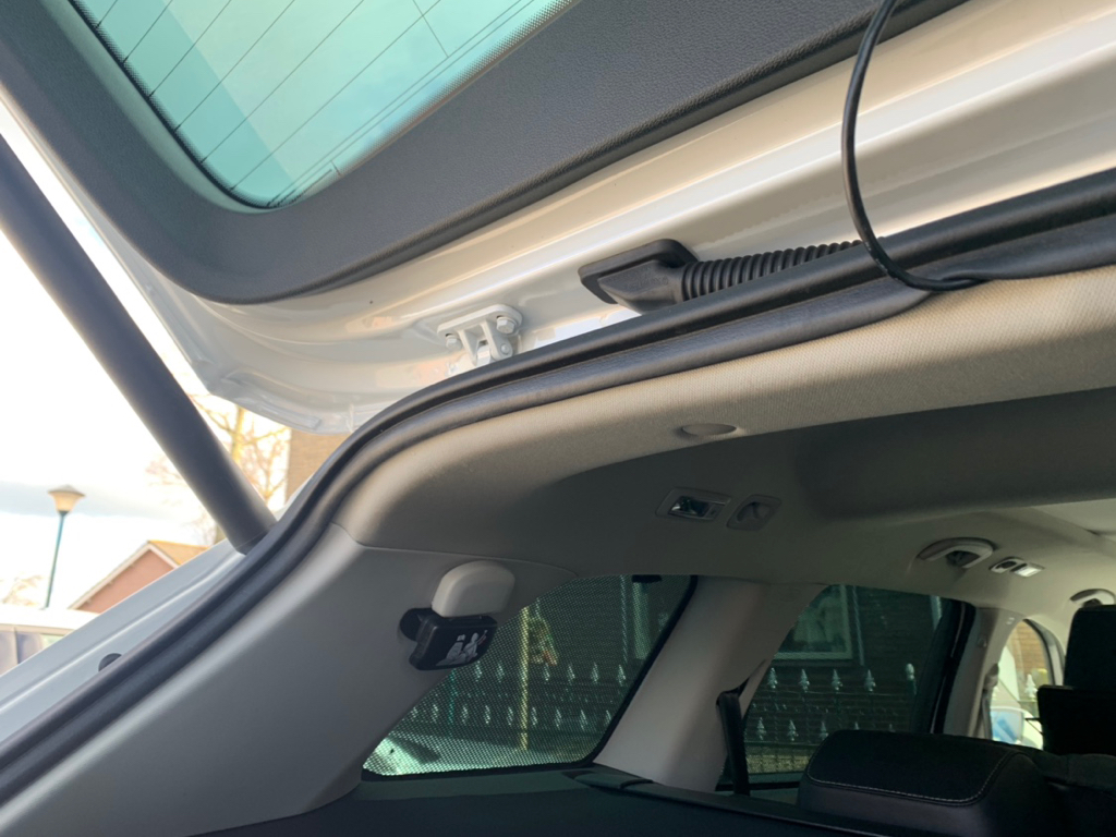

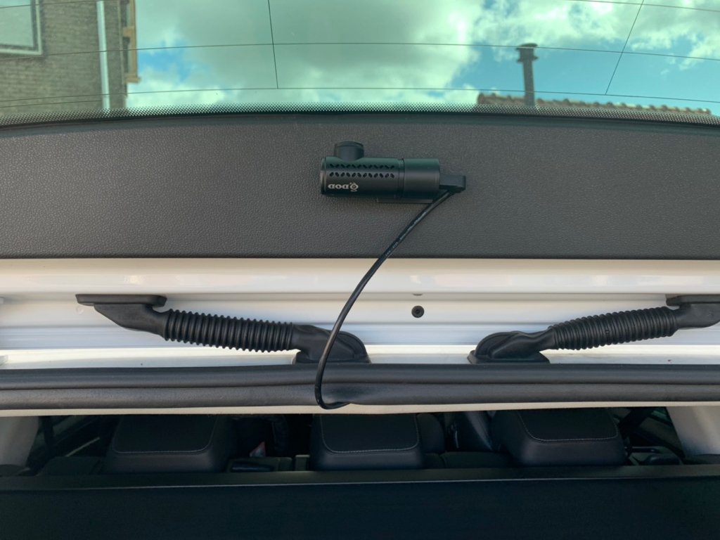

Ik heb een voor- en achtercamera.
zelf geïnstalleerd. Niet zo netjes/top als dat een installateur het zou doen, maar ik ben tervreden.
Ik zal vanmiddag ff foto maken van kabel verloop bij de achtercamera.
Ik heb de kabel naar achteren zo veel mogelijk achter makkelijk te openen gedeelten geplaatst. Ik heb niet de hele hemel er uit gehaald.
Ik heb een blackvue power magic pro. Maar gebruik de parkeer optie eigenlijk niet. Mijn camera DOD wordt pas actief bij “meting”. En auto staat 99% van de tijd op eigen parkingplaatsen (werk of thuis)

Doe ik gelijk met t kabel verloop naar achteren.

Kabel is i.i.g. nu netjes weggewerkt via de standaard doorvoerpijpjes voor reeds aanwezige kabels en slangetjes voor verlichting en ruitensproeier.

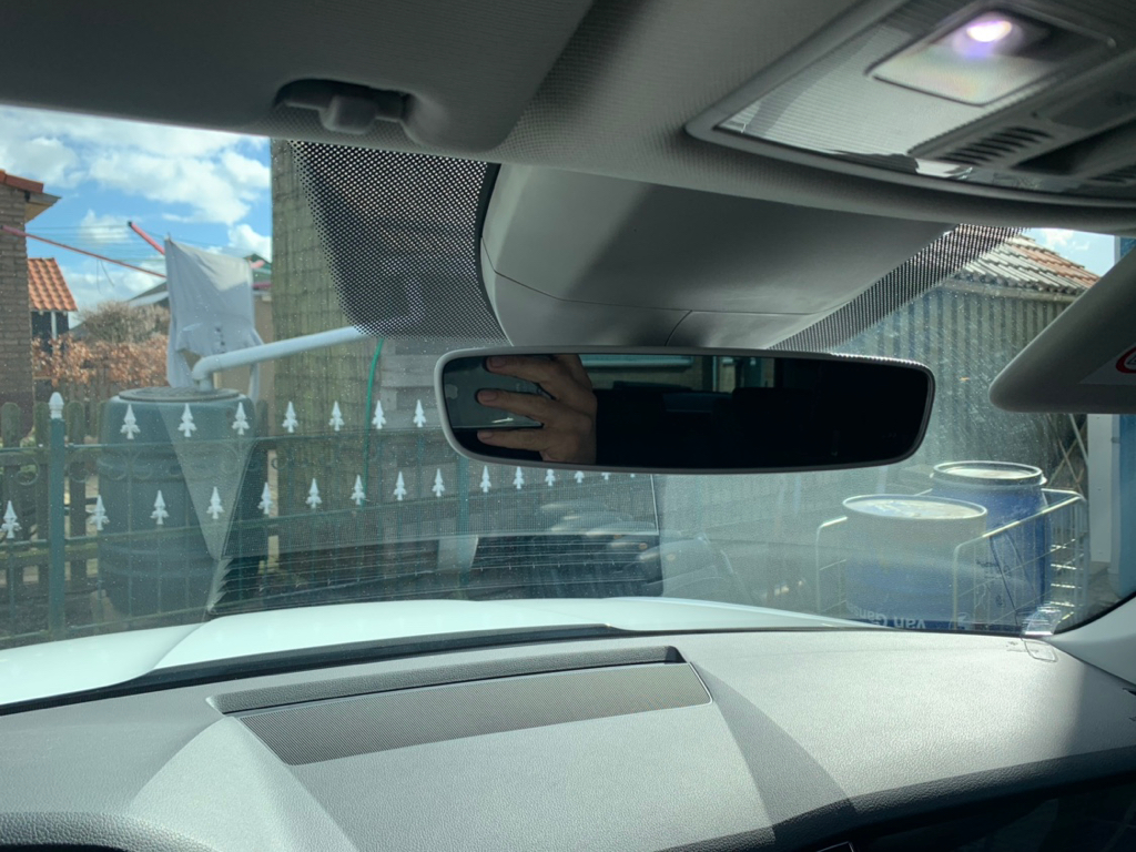

@CBreedijk , ik wil mijn dashcam voor verplaatsen naar zoals jij hem hebt geplaatst. Net onder de binnenspiegel. Nu zie ik een hoop “ventilatie roosters” rondom de unit bij de binnenspiegel. Weet niet waarvoor die zijn.....idd ventilatie? Voor alarm? Anders.....?
ik vraag mij ook af of voor onderhoud de kappen eraf moeten kunnen en de monteur er dus makkelijk bij moet kunnen komen. Oftewel...kan ik zonder problemen op die plek de dashcam verplaatsen?
ik weet dat bij de volvo xc90 een plek is aangewezen rondom de spiegel waar je wel en niet een dashcam mag plaatsen ivm verstoringen van signalen. (Zit nogal een hoop sensoren en camera vanuit de fabriek, ook bij de kodiaq).
ik heb in de handleiding niets hierover kunnen vinden. Of kijk ik er overheen?
oftewel.....doen? Niet doen? Tips?
vast bedankt.
Ik heb nu de dashcam meer rechts bovenin en vind dat hij hiermee de linker kant niet mooi opneemt.
