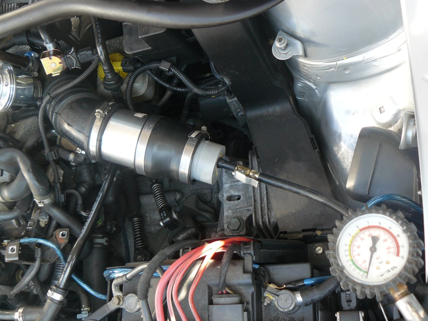

De klep meet geen turbodruk is gewoon een klep. Weet je wat je eens moet doen want verwacht toch echt wel een lekkage. doe het volgende maar:
Ik bleef met mijn TT de foutcode 17705 "drukverlies tussen turbo en de gasklep"houden ondanks dat ik al allerlei dingen had aangepast/vervangen.
Denk hierbij aan: Forge DV006,N75J (gelijk met tuning), N249 (en later de bypass hiervan), LMM, Pipercross Viper cold-air kit, nieuwe bobines & bougies, en verschillende kleine vacuüm slangetjes die poreus leken.
Na chiptuning werden de symptomen duidelijker. Als je er 35pk/100Nm bij krijgt wordt er toch wat meer gevraagd van het systeem.
Symptomen: inhouden, stotteren, geen volledige druk Turbo, licht olie stank in interieur, hoger verbruik, e.d..
Vind een lek in het inlaat/vacuüm systeem.
gebruikte auto's:
- TT Q 1.8T 180pk (ARY blok / jaar 2002)
- A4 Avant 1.8T 150pk (AWT blok / jaar 2000)
Moet toe te passen zijn op alle wagens.

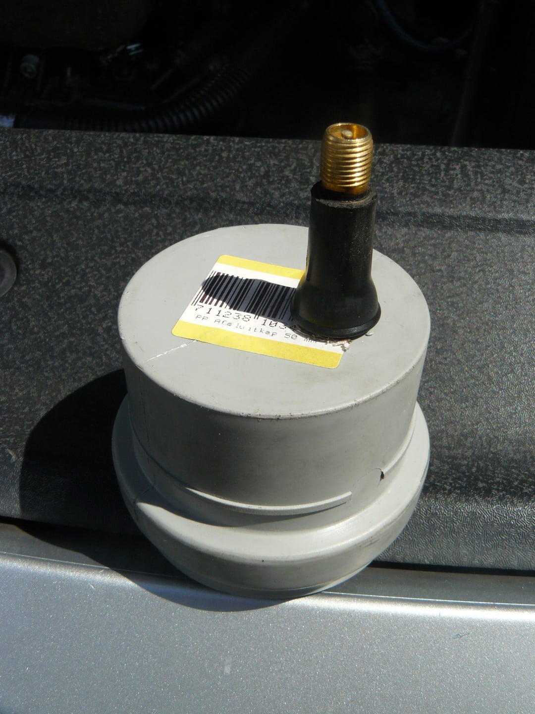

Benodigdheden:

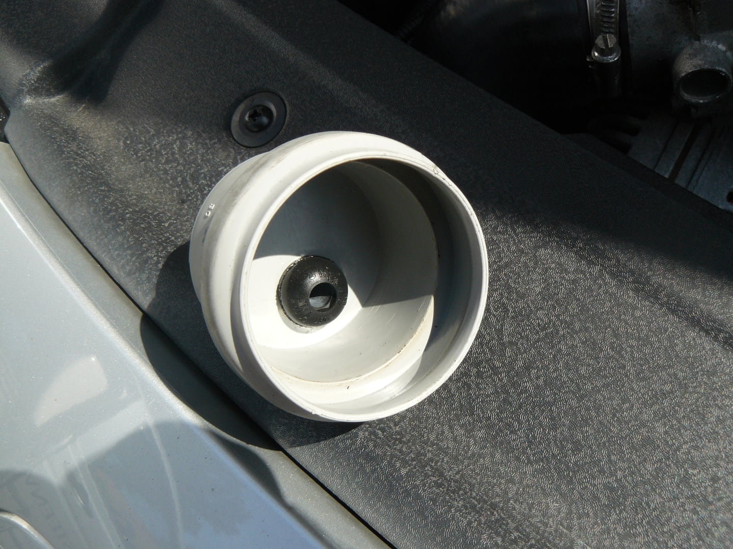

- Een PVC dop (of vergelijkbaar) van Ø 60-70mm.
- Een Schrader(auto)ventiel. (of een andere mogelijkheid om een compressor aan te sluiten)
- Een compressor. (liefst met een manometer)
- Een dop Ø 20mm.
- Eventueel slangklemmen.
Let op: Wees voorzichtig, doe het evt. met z'n tweeën.
Het kan zijn dat de lekkages bij een IC zit of bij de Turbo. Het kan dus handig zijn om een brug tot je beschikking te hebben.
De schrijver van dit topic draagt geen verantwoordelijkheid. Je doet dit op eigen risico.
Stap 1.
Het eerste wat je doet is een gat boren in de PVC dop die net genoeg groot genoeg is om het autoventiel in vast te zetten.
(met een boortje 12 mm. & een beetje vet moet het lukken)

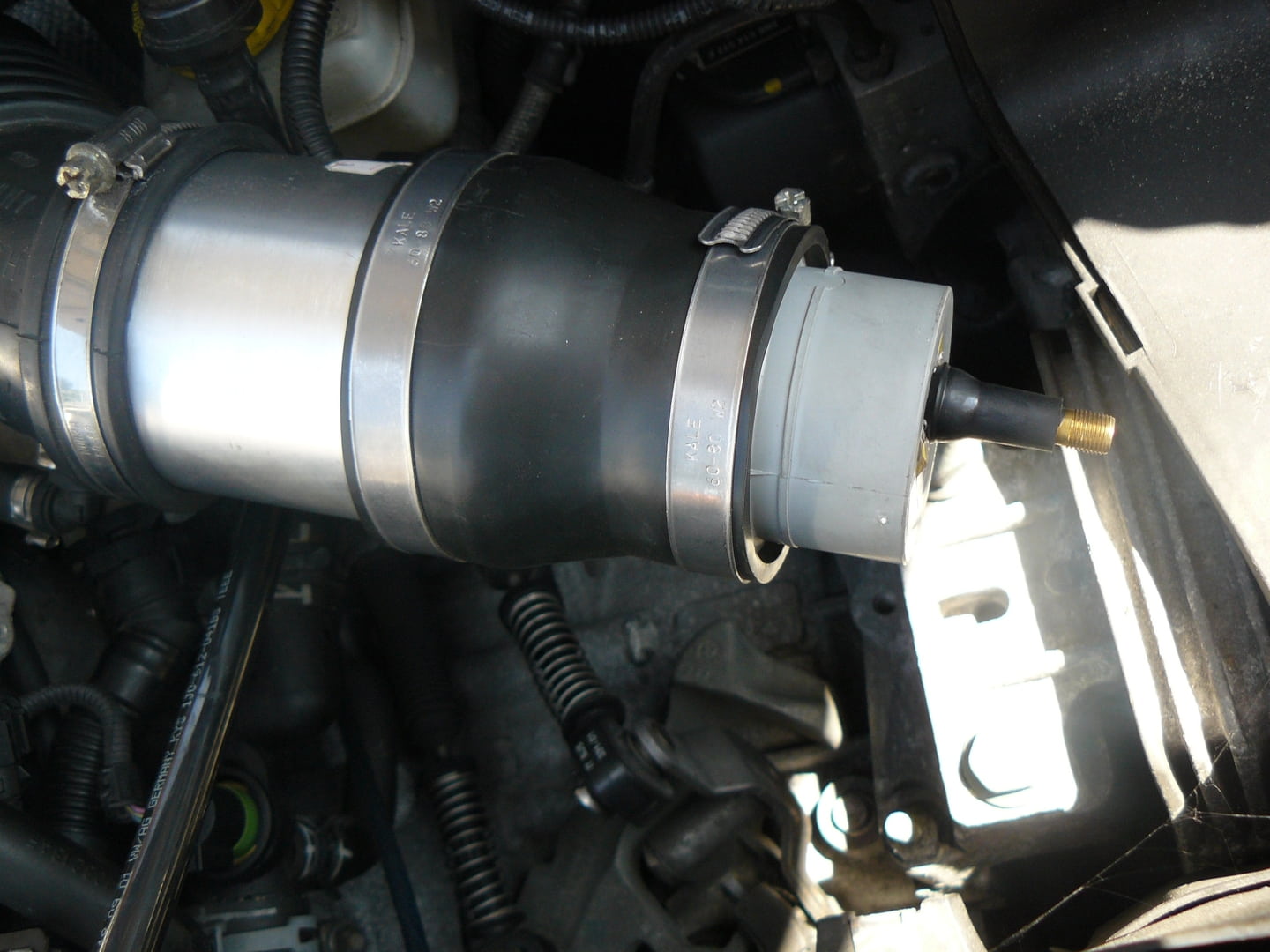

Verwijder het luchtfilterhuis, en de luchtmassameter.
Sluit de dop nu aan op de rubber slang met de aanwezige slangklem.

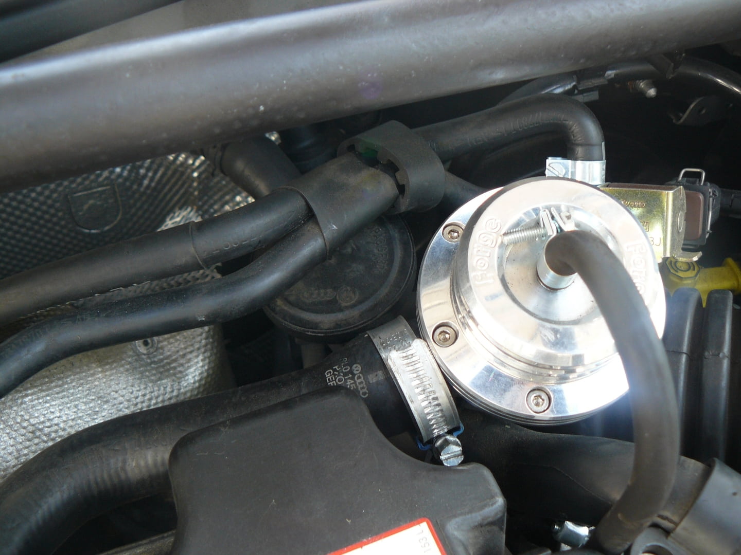

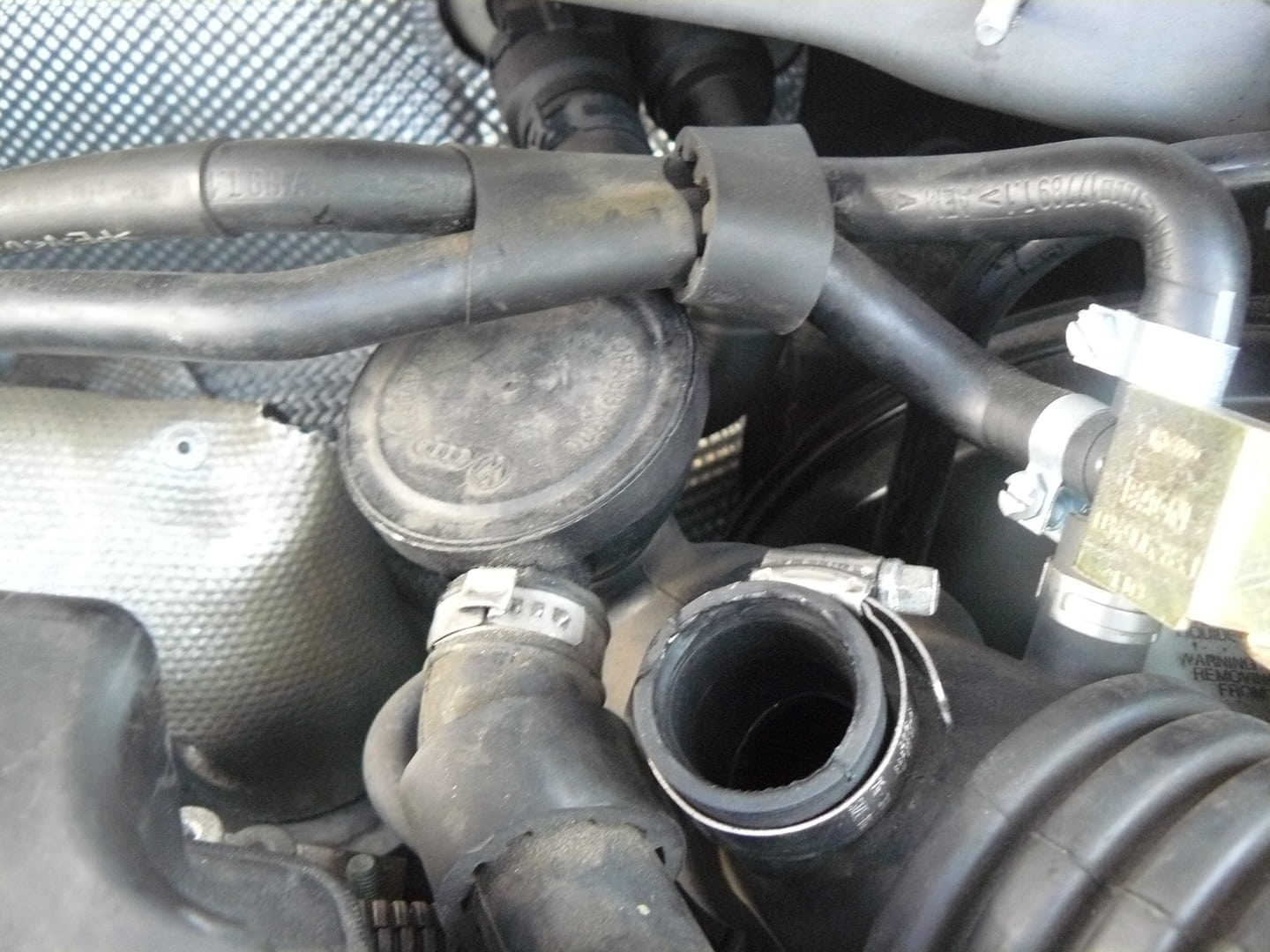

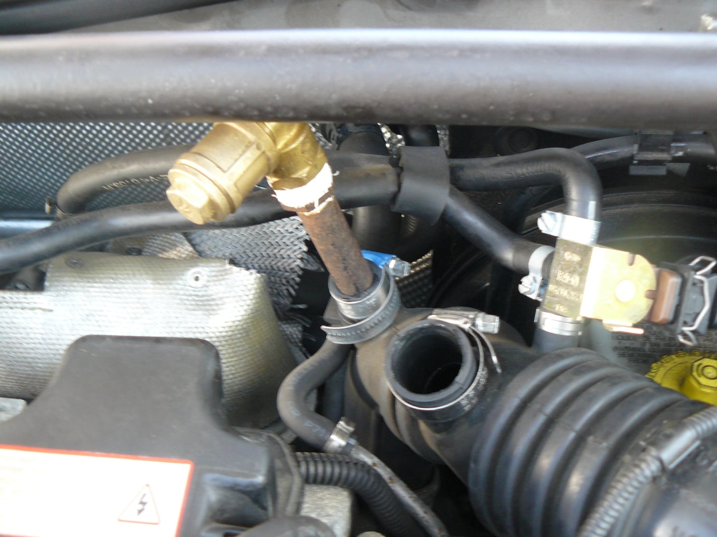

Haal de carter ontluchting pot los. Deze zit naast de DV. (Als je een DV hebt tenminste)
Dop deze op één of andere manier af.
Dit is belangrijk omdat anders olie omhoog kan komen, en in het inlaat traject terecht komt.
Eventueel ook de olie vuldop losmaken.

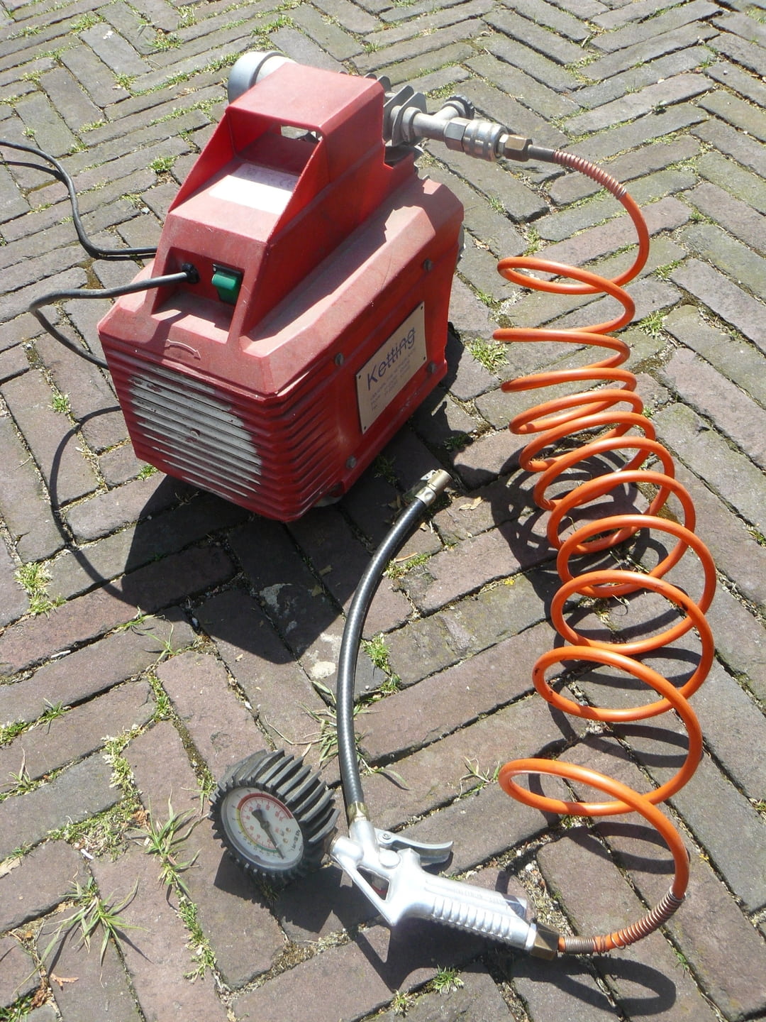

Compressor met manometer aansluiten op het ventiel.
Als je een “Boost Gauge” geïnstalleerd heb kan je daar ook gebruik van maken.
Stap 5.
Zet nu de compressor aan, en ga het systeem op druk brengen. 1,0bar / 15psi zou meer dan voldoende moeten zijn om eventuele lekken op te sporen.
Begin met minder druk en bouw het op als nodig.
Stap 6.
Met het systeem op druk, zou je eventuele lekken moeten kunnen horen sissen.
Als je een lek gevonden hebt, repareer je deze eerst, en ga je daarna weer verder zoeken.
