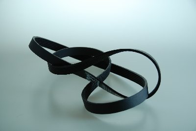

En voor de multiriem: (zie de groeven in de lengterichting)
ProductImage.ashx
