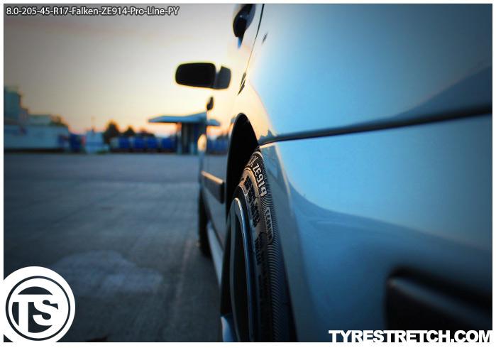

Voorzijde:

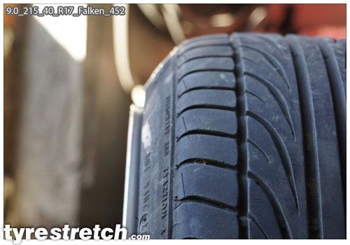

Maar wat doe je op de 9J achter?
215/40?

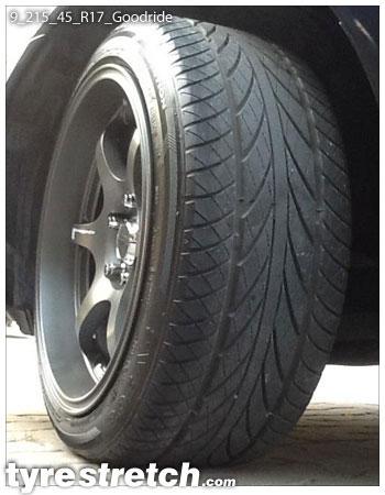

Of een 215/45:
