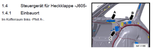

Weet iemand waar die canbus module huist voor ik de hele kofferbak leeg kan halen?
