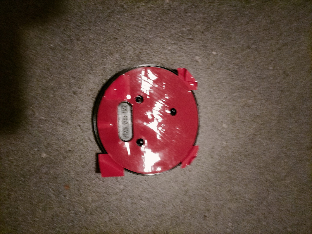

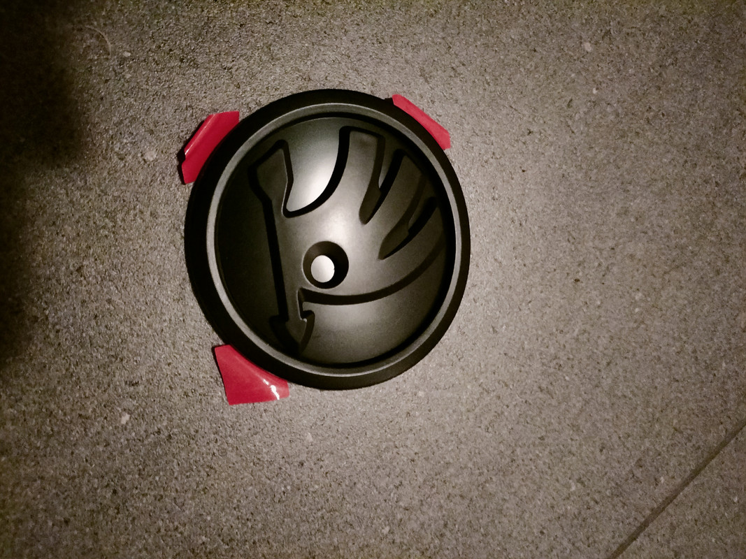

nicknameless
Ik verwijder regelmatig logo's, letters of cijfers.
- verwarmen met föhn
- visdraad achter logo langs halen zodat het dubbelzijdig tape wordt doorgesneden
- taperesten verwijderen met kunststof schraper
- restant verwijderen met stickerverwijderaar
- polijsten en ontvetten
- plek lokaal verwarmen zodat de dubbelzijdige tape beter hecht
- indien gewenst, logo, letters of cijfers terug plakken
