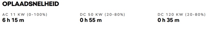

goedemiddag , als ik via de app het digitaal certificaat aanmaak staat er onder andere dit in zie foto.
mijn auto kan na de update 120 Kwh snelladen bij ideale omstandigheden . ik heb momenteel software versie 3.0

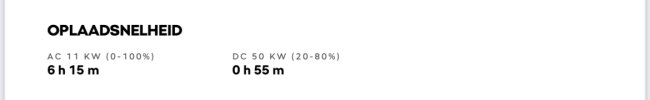

Dank voor je tip! Ik zie in mijn digitaal certificaat inderdaad alleen de vermelding van 11kW en 50kW. Zou de 120kW vermelding er ook bij moeten komen te staan wanneer de upgrade pas na levering is uitgevoerd? Of alleen bij Enyaqs die de upgrade al in de fabriek kregen?

in de oude app my skoda essentiels staat nog dat ik 100 KW heb( wel vanaf fabriek) en na de software update 3.0 is dit verhoogd naar 120 Kw. maar op je laatste vraag kan ik geen antwoord geven
