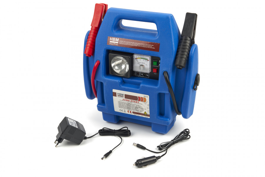

- bij HBM heb ik deze gevonden, en dan gaat mijn interesse naar de 20A versie (art. 9911) voor 119,99 die dan ook gelijk mijn bandencompressor kan vervangen.

20 A heb je toch ook weinig aan? Een startmotor trekt kortstondig een paar 100 A, dus die 20 A is meer een snellader dan een jumpstarter.
Edit: OK, het is 20 Ah met een startstroom van 200 A (400 A piek). Daar heb je wel wat aan voor een kleinere benzinemotor. En HBM levert over het algemeen prima spul.
