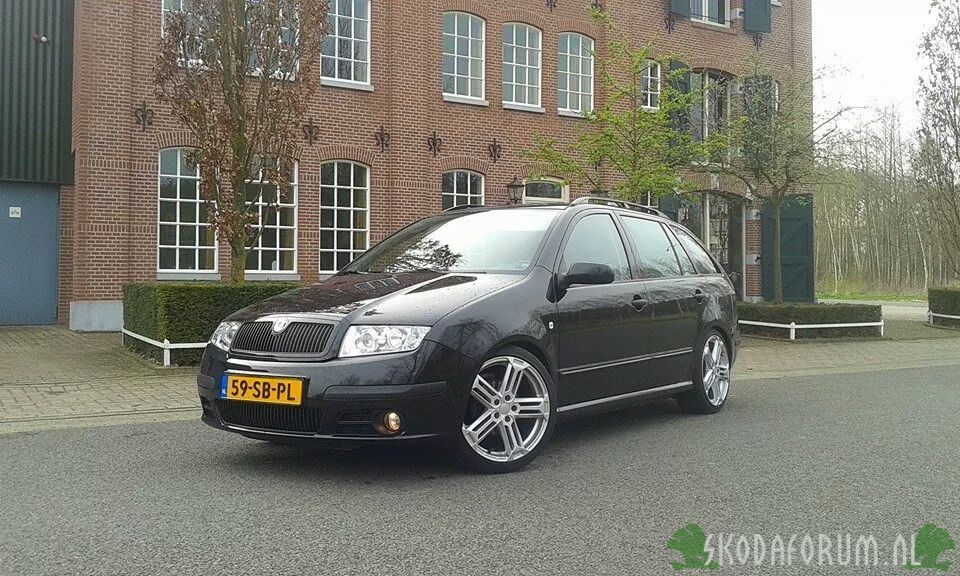

Persoonlijk vind ik deze erg geslaagd:
full
Sommige Fabia's (van de 1e serie) zijn geleverd met 14" anderen met 15" en ik geloof dat er ook nog speciale versies met 16" geleverd zijn. Verder heb je steek 5x100 nodig, en standaard ET-waarde is 43 mm en daar mag je 5 mm vanaf wijken, zonder dat je problemen hoeft te verwachten.
Ik heb onder mijn Fabia velgen van het eerste model Audi A3 gelegd, met een ET-waarde van 38, waardoor de auto een cm (2x 5mm) breder op de poten komt te staan. Velgen van VW Polo, Fox, en waarschijnlijk de juiste generatie Golf, van Seat Ibiza/Cordoba en Leon/Toledo (1M), en dus ook de eerste generatie Audi A3 kun je allemaal gebruiken. Let hierbij op de steek en de ET-waarde (die staan bijna altijd in de velg geperst), de naafgatdiameter is voor bijna alle VAG-modellen hetzelfde, en de J-waarde (breedte van de velg) is meestal ook geen probleem. Let er wel op dat je onder je Fabia soms een andere bandhoogte nodig hebt, dan onder de auto waar de velg van afkomt (zelfs een Fabia II kan een andere bandhoogte hebben).
