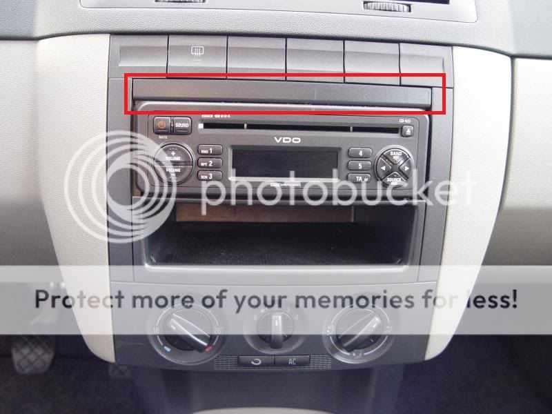

Vandaag dacht ik de radio van mijn skoda fabia rs die ga ik eens vervangen maar hoe simpel het ook kan klinken zo lastig was het. Waar liep ik tegen aan.
1. De radio die erin zat was hoger dan mijn pioneer radio, daardoor mis ik een stuk afdekplaat. Zie foto hieronder in het rood gearceerd, weet iemand of ik deze bij de dealer kan krijgen en hoe dit heet?

Na: (niet mijn radio maar zie in het rood wat ik mis)
2. De radio raakt achterin in de knoop met het einde van de inbouwdiepte zeg maar daar loopt een plastic strook naar beneden en daar komt de kabelboom net uit. Heeft iemand hier ook problemen mee ?

Kabels aan de achterzijde van aftermarketradio is een kwestie van frutselen. Bij mijn radio hangt er een hele bos din-tulpstekers achter, die kan ik alleen kwijt door ze (vanuit de auto gezien) aan de rechterkant van de radio achteraan naar onderen te stoppen (het losse vakje onder de radio er even uit om alles naar de juiste plek te geleiden). Eventueel de boel nog vastzetten en dan pas het losse vakje erin.
(ik neem aan dat niet zozeer de diepte van de radio zelf het probleem is, maar de aansluitingen aan de achterkant te veel ruimte wegnemen voor de radio zelf)

Ik ga nog eens proberen maar het lijkt dat de kabelboom uit de pioneer in het midden eruit komt en daar zit een stuk plastic maar anders haal ik het wel weg indd

Was bij mij ook zo'n gepruts. Uiteindelijk met bloedende knokkels een stukje van dat geraamte achter de radio weggezaagd met een mini-zaagje; de tulp stekker zaten precies op de plek waar zo'n flank van dat geraamte in de weg zit, eh zat, dus.
Ik vind het werkelijk ongelofelijk dat er voor een simpele aftermarket radio nauwelijks ruimte is. Dat geraamte achteraan zal vast een functie hebben, maar volgens mij kan het dashboard best zonder.
