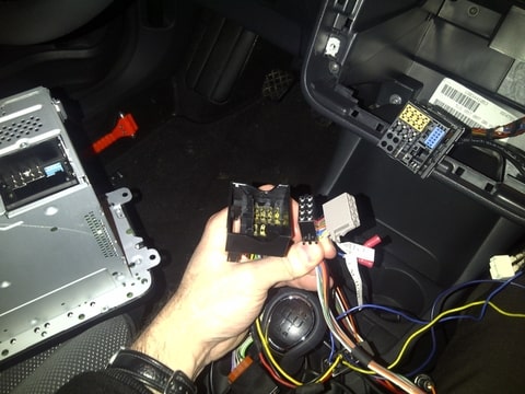

Zojuist was ik begonnen met de installatie en lijkt het erop dat ik er met al deze kabels toch niet uit ga komen. Dit zijn de aansluitingen die ik nu heb:
Als ik dit zo zie, mis ik de Quadlock die op de achterzijde van de radio aangesloten kan worden. Heb ik dan toch de verkeerde kabel of mis ik hier nu iets?

Dus je wilt alleen stroom aftappen voor je carkit? De old-skool iso-blokjes waren toch makkelijker. De dikkere kabels waren stroom en zaten altijd in een hoekje in het zwarte iso-blokje. Zwart is massa. Geel of rood is geschakelde plus of permanent plus. Met een multimeter maakt het zoeken wel wat makkelijker.
Enige tijd geleden heb ik in mijn Yeti de ck3100 ingebouwd.
de kabel die ik moest hebben heeft dus duidelijk de aansluiting die in de achterkant van de
radio gaat.
Dus zo te zien heb je idd. niet de juiste kabel.
Tachi, nee niet helemaal. Ik ben inderdaad redelijk handig met electra en multimeters, maar ik miste gewoon een aansluiting.
Polypenko: dat is inderdaad wat ik zocht. Heb dus inderdaad de verkeerde kabel. Weet iemand wat voor kabel ik wel heb en of ik deze nog ergens te koop kan zetten of iemand blij mee kan maken?
