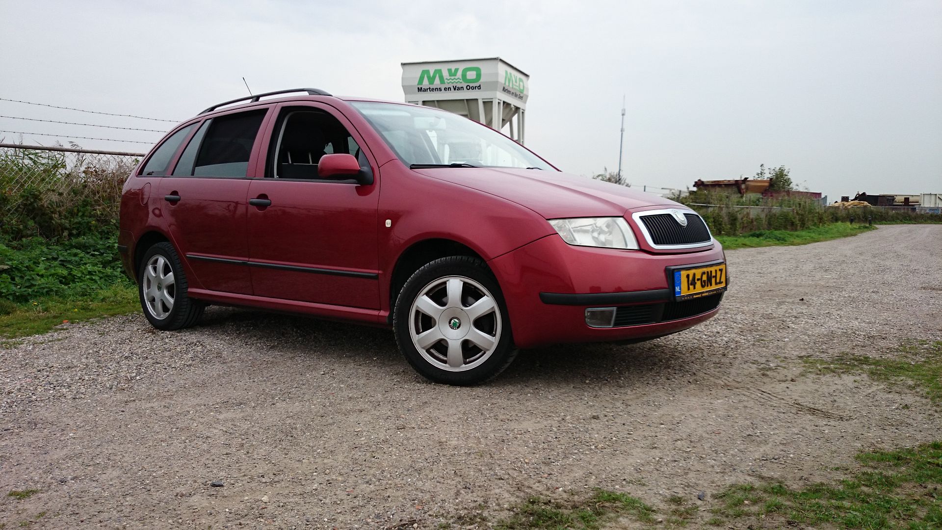

Before:
During (helaas te laat begonnen met foto's nemen :banghead:)
En dus after:

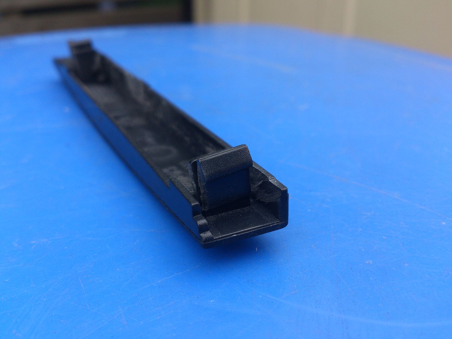

  • afdekkapje voor de bekerhouder in het dashboard gefixt :thumbsup:
