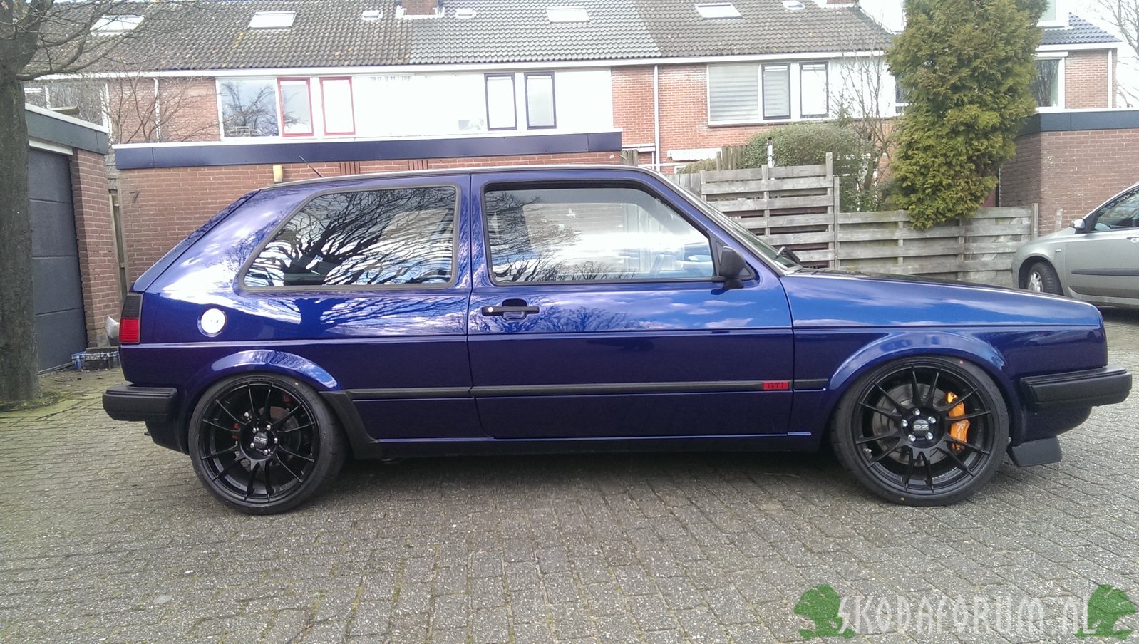

:bloemen:Welkom hier Joene. Die Golf zal wel anders sturen dan de standaard Golf II: ooit na m'n 2e Golf I op zoek geweest naar een vervanger, en proefgereden met de II, maar vond die toch wel heel week in de veren, en vaag sturen t.o.v. de Golf I.

Idd absolute niet week of vaag maar stuurt alsof je op rails rijdt. Deze golf heeft een onderstel van een golf 3 VR6 syncro met een ander geometrie in de voorste 2 draagarmen, deze staan 3 cm meer naar voren. De achteras is aangepast voor de Haldex welke instelbaar is met een controller op basis van snelheid, turbodruk en gaspedaal positie. Daarnaast heeft de golf een Ksport schroef set (circuit versie) welke in hardheid instelbaar is. Naast dit alles is de auto uitgelijnd met 3% camber. Dit alles maakt het dat nagenoeg elke bocht snoeihard kan pakken.
