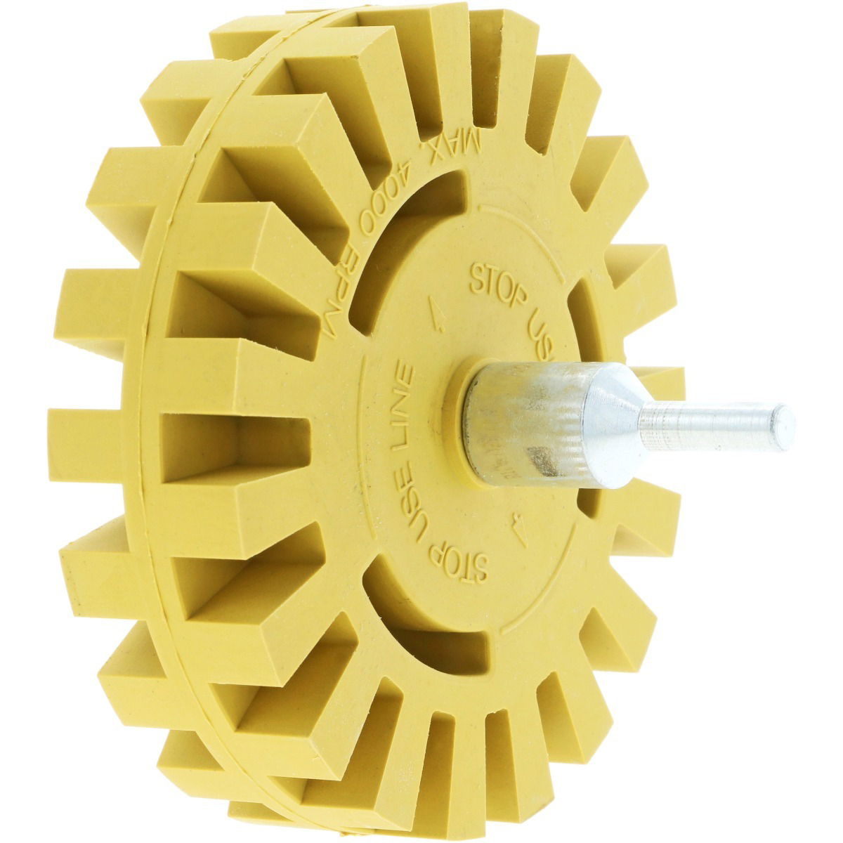

@eriktv
Voor sticker en lijmresten gebruik ik het ook, maar folie heb ik er nog niet eerder met verwijderd, het proberen waard misschien, al denk ik dat de folie wel makkelijker loskomt vanaf de zone waar hij niet gekraakt is, waardoor zo'n caramelschijf niet nodig is.

misschien dat dit het iets makkelijker maakt met verwijderen.
En bij HBM zijn ze wat goedkoper ( wel ander model )
Edit zie dat er al anderen het er ook over hebben
