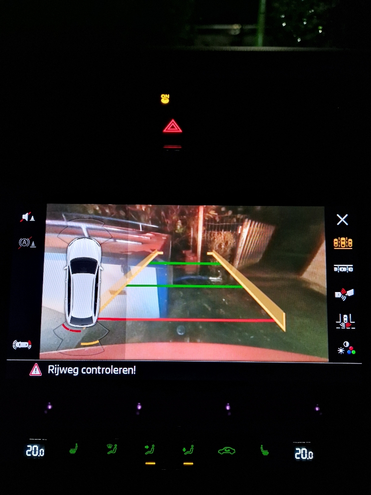

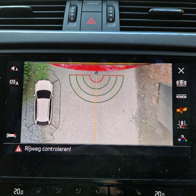

Even een vraagje uit interesse, ik heb een Columbus in onze Octavia 3 FL en m'n broer heeft een Amundsen in zijn Karoq.
Ik heb in de achteruitrijcamera een aantal functies voor het beeld/de kijkhoek van de camera. Onder andere van bovenaf recht op de trekhaak. Mijn broer heeft ook een trekhaak maar niet die optie van zicht op de trekhaak.
Waar kan dit mee te maken hebben? Is dit ook nog later toe te voegen?
Zie hieronder mijn beeld met rechts de verschillende opties/functies voor de kijkhoek.
gjhu
Is dat niet voor voor de parkeerassistent? Volgens mij kun je rechts de parkeer opties aanklikken.
De camera van de bovenstaande foto is een high-versie, die heeft o.a. meedraaiende lijnen.
Op de Karoq zal waarschijnlijk een low-versie zijn met statische lijnen.

Ik heb inderdaad meedraaiende lijnen met achteruit rijden. Er zit dus verschil in de camera's van Skoda?
Ja er is een Low en een High versie.
Ik heb op de Golf ook naderhand de High versie gemonteerd; altijd handig voor aankoppelen van caravan en aanhanger.

Ik heb meeaturende lijnen en heb ook een optie om de trekhaak recht van boven in beeld te krijgen met een meesturende lijnen die je dan op je dissel kan aan sturen. Inderdaad super handig voor het aankoppelen van aanhanger of caravan.
Zo ziet dat eruit:

Sinds ik een mover op de caravan heb gebruik ik de camera daarvoor eigenlijk nooit meer, maar jij hebt zo wel beter zicht op de trekhaak dan ik.
Mijn camera is overigens ook niet origineel Skoda.
Dit beeld krijg je waarschijnlijk alleen maar als (het systeem weet dat) er een trekhaak gemonteerd is?
