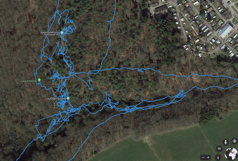

@CharlesTucker Afgelopen mei liep ik nog delen van de Mullerthal trail in Luxemburg. Maar in sommige kloven was er toch echt geen GPS ontvangst meer... Ondanks dat ik een device bij me had die alle eerder genoemde systemen ondersteunde...
Hier:
en hier:
Op sommige plekken was mijn trekking-watch de weg kwijt:
CharlesTucker
Het Müllerthal is dan ook wel redelijk kloof-achtig, maar een veel groter probleem daar zijn de bomen. En in Mei staan die vol in het jonge blad, dat verzwakt de signalen wel enorm, vaak dusdanig dat ze niet/nauwelijks meer bruikbaar zijn. Dat doet me trouwens denken aan een tipje voor de TS, doe je testjes niet onder de bomen.
