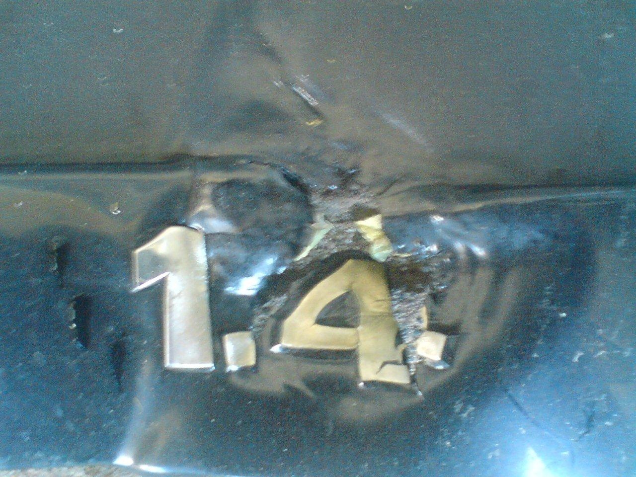

Het is waarschijnlijk hierdoor gekomen, dit vond hij elders in zijn motor compartiment, en dit is waarschijnlijk losgeschoten onder het rijden:
Plaatje is van de type-aanduiding op het motorblok?

Het plastic deel is de typeaanduiding op het luchtfilter/motorafdekplaat.
