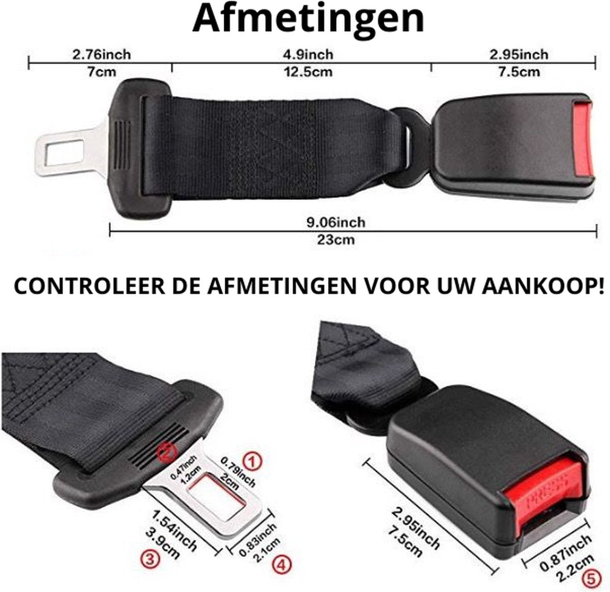

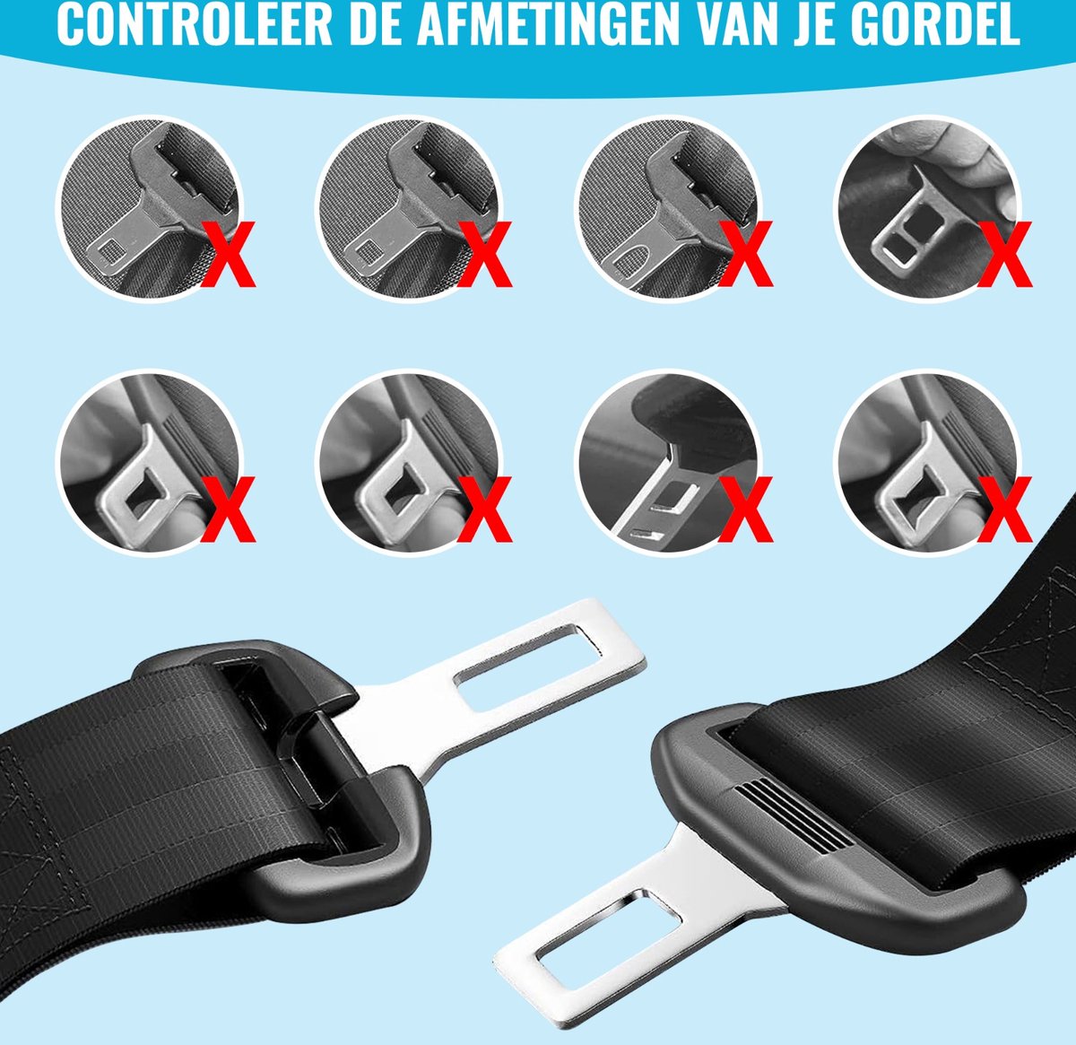

Er zijn inderdaad verschillende types gordel "gesp" die de autofabrikanten gebruiken.
Ik heb zelf deze, passen in mijn O3 en Fiesta mk7 kan ik als enige merken met zekerheid melden.
In mijn O2 had ik ze niet en kan dat niet vergelijken. Maar ik vermoed dat als ze in de O3 passen, hetzelfde type in de S3 zit.
Wat je beste kunt doen: Meet je huidige gordel gesp van je autostoel precies op, op de mm of nauwkeuriger. Zo heb ik ook het juiste type aangeschaft, met precies die maten gesp.
LINK
Let ook op de lengte van de verlenger. Daar had ik me eerst ook in vergist, had eerst veel te lange en dat werkte niet voor de kinderstoelen (zat de houder op hun buik qua lengte).
Deze die ik nu heb zijn perfect voor dit doel. Kunnen ze zelf grijpen, vast klikken en houder blijft naast hun stoel, niet op hun buik.

Top! Want het gat van de gordel in de S3 is idd 'maar' 1mm groter, maar daardoor dus niet meer passend. Dank voor je tip! ;)
