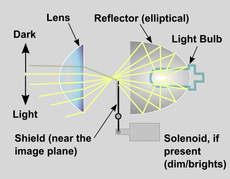

En mijn praktijkervaring: connector gesmolten door warmteontwikkeling en de reflector compleet vervormt door de warmte van een 100W lamp. Dan kan je beter een xenon lamp in de projector stoppen. Een projector lamp is ideaal omdat deze een hele sterke Cut-off heeft waardoor je nauwelijk strooilicht produceert met xenon in een projector lamp.

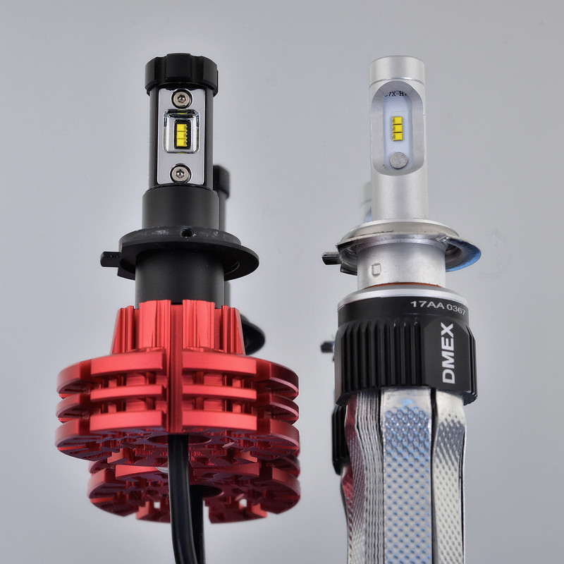

H7/H4/HB4 LEDs, uitgerust met Philips Lumileds (Luxeon) zijn eigenlijk de enige keuze wil je een serieuze lichtopbrengst en efficiency.
De meeste uitvoeringen die te koop zijn, zijn de 6500K versies.
Conform de technische specs: https://www.lumileds.com/uploads/542/DS134-pdf
zijn de 6500K LED chips degenen met één van de hoogste lichtopbrengst/opgenomen vermogen, bij een CRI=70.

Moet je ook goed luisteren wat 'ie vertelt! Hij heeft over een slechts 470lux leverende LED unit. M.a.w. dat is naar huidige begrippen, stokoud...
En dan vertelt 'ie er ook nog bij dat de halogeen die hij er eerst in had zitten, zelfs een hogere lichtopbrengst had dan de LED die hij getest heeft.
Nogal wiedes dat de HID die hij gebruikt dus meer licht geeft...
De enige conclusie die ik uit dat YouTube filmpje haal, is dat de beste meneer een verkeerd/ouder type LED heeft gebruikt! :pieker:
Meer info over de nieuwste LED units:
https://www.skodaforum.nl/forum/i/hb4-led-mistlicht-ombouw.34644/
en dat zijn types die wel een beduidend hogere lichtopbrengst hebben dan halogeen pitjes EN Xenon pitten...:jaja: en langer meegaan en een constante kleurtemperatuur hebben (wat je van Xenon niet kan zeggen)
BTW: een projector koplampunit heeft wel degelijk een reflector in de behuizing zitten, je ziet er alleen niet zoveel van, omdat die projectielens er voor zit.

Hij geeft nog aan in het begin door led in een projecterlamp te stoppen krijg je dat strooilicht effect wat ook goed te zien is in het filmpje.

In de auto van mijn vriendin een Fabia 2 uit 2013 heb ik led lampen Philips lumileds geprobeerd.
deze gaf een heel raar licht beeld. (en veel storingen)
Daarna de Xenonkit van Carnamics geplaatst (van Lowering) resultaat veel beter licht en geen storingen meer.
Zij is er erg tevreden over.
